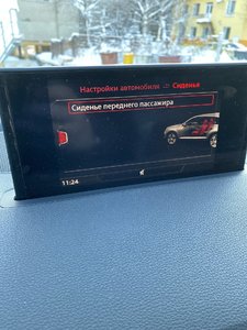

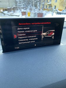

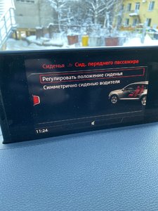

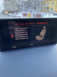

    Привет. Есть OBDeleven NextGen. Тот который более свежий.
    Хочется сделать
    СПОЙЛЕР: РЕГУЛИРОВКА ПАССАЖИРСКОГО СИДЕНЬЯ КЛАВИШАМИ ВОДИТЕЛЬСКОГО. СИММЕТРИЯ СИДЕНИЙ.
    И что-то я очкую.. Длинное кодирование никогда не делал. Куда попало тыкать совсем не хочу.
    Может есть какое-то видео толковое пошаговое или инструкция абсолютному новичку понятная?
  11. Илья_Q7_север
    Илья_Q7_север Новичок
    28 июн 2020
    14
    Коми респ.
    Сделал себе через Васю, длинным кодированием. Никаких проблем. Все ок. )))
