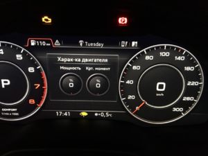

    Активировал в приборке функцию: Мощность и крутящий момент двигателя. На бензинке не работает. Проверьте на дизеле кто хочет.
    17 блок 10 байт 4 бит отключить\снять галку( 0 ) кодировка 0110 1001
    74528

    Q7 NF 3.0 TFSI 2016
    #346 Вадим60, 23 дек 2016
    Похожее делал в А6 2015 г 1.8 TFSI( турбина) там показывала шкалу наддува турбины. И на дизелях. А на А8 3.0 TFSI не работало,( компрессор). На кушке бензиновой такой же почти мотор. Так что на дизеле может и будет работать.

    Q7 TDI 4M
    у меня не работает, как и акселерометр.

    Q7 NF 3.0 TFSI 2016
    Ну значит на наших авто наверно не работает. Просто видел в ауди + они такую фишку активировали. Либо есть еще другое решение.

    Q7, TDI 3.0, 2015
    В случае с акселерометром, при старте / остановке меняется цвет цифр с серого на красный и наоборот. Может быть, активировали отображение акселерометра, а источник данных для него не прописали (активировали).
