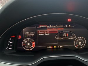

    Что бы была спорт, что надо сделать?

    Да про спорт нашел, audi-rus делает и mib-rus по-моему, дойдут руки сделаем.

    не совсем...полу спорт

    Не знаю, что такое полуспорт)))

    Ну не полуспорт, а не законченный до конца S-line. кто знал, что немцы будут такими жмотами и ограничат нас в 100 км. Доделаем, все будет нормально.
