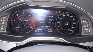

    09-lw-2017-audi-sq7.jpg Всем привет, активировал почти все, что в первом посте, только не добился отодвигания водительского сидения, почему не понятно, пассажирское отодвигается даже при не заведенной машине, но и не получилось активировать, что бы авто работало при установке на сигнализацию, хоть Вася и обновляемый, но в 46 блок не влез, приборка S-Line активирована, но почему то не могу сделать, чтобы тахометр был в центре или это как то дополнительно надо устанавливать. В адаптации изначально стояло Исполнение 1, только заставки не были активированы.

    Это классическая приборка, не спорт
