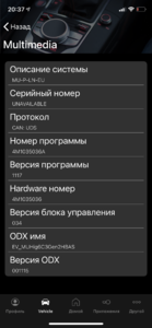

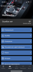

    Делюсь опытом. Купил obd eleven pro ради разблокировки одной функции, видео в движении.
    после недели страданий и танцев с перепиской с поддержкой оказалось что эта штука не умеет кодировать ни в ручном режиме ни скриптом этот блок с новыми прошивками. Только до 1000. Деньги на ветер.
    Заплачу за услугу разблокировки если кто-то поможет это может сделать дистанционно.
