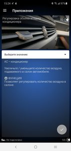

    Не нашел где такое можно сделать, сделал в обд11, по ощущениям стало как было без фильтра

    Вот ссылка, как делал
    https://www.drive2.ru/l/572164136813729417/
    Но у меня когда установил доп. фильтр, появился свист на высоких режимах работы вентилятора, думаю дело в негерметичности соединений фильтра - направляющей - и места куда устанавливается
