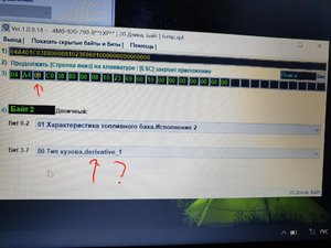

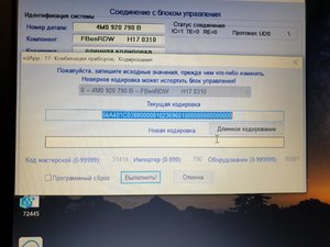

    Попробовал. Не могу найти где менять Byte 02, Bit 3 "Заставка SQ7 на приборной панели". Или я что то неправильно делаю...:shock:

    Тырк "длинное кодирование", выбираешь второй байт и ставишь галку на третьем бите.

    Пробую. Пока не очень удается.
