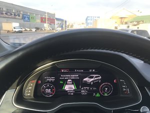

    Затупил, это не круиз - это ассистент полос не включается, поэтому поставлю вопрос подругому - как снизить скорость активации ассистента полос?

    Он от 60 только начинает работать...

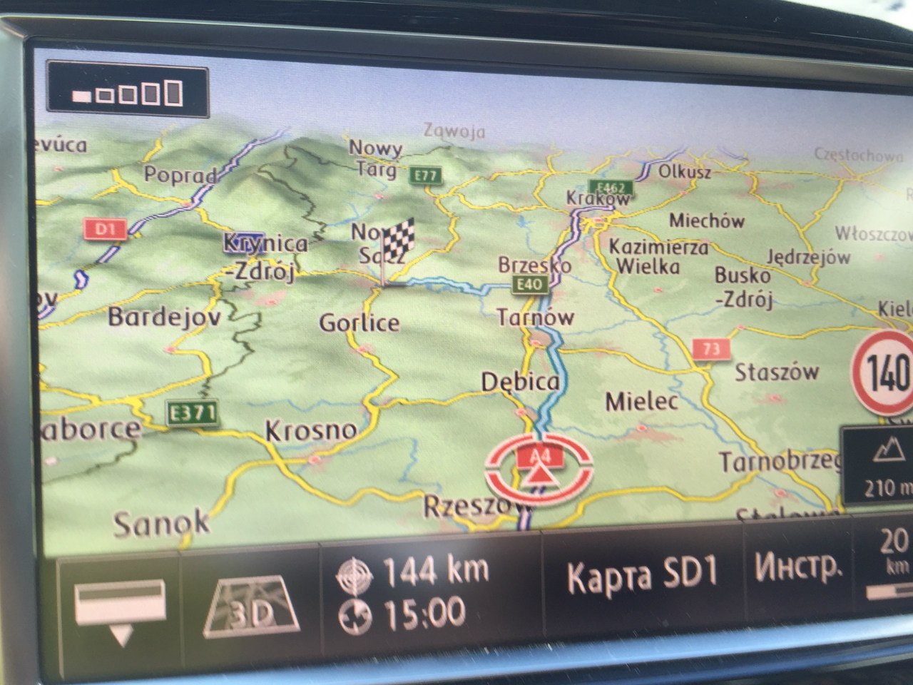

    На штатной нави можно включить знак отображения ограничения скорости, на карте будет рисовать на дисплее MMI. Очень круто работает, покидаешь населенный пункт и тут же 60 меняется на 90. И в Европе и в России незаменимая штука. Фотку нашел только от Туарега своего, но суть такая же - в углу карты кружочек с ограничением
    А распознавание знаков фигня полная, у меня на Вольво было. Ограничение по правилам до перекрестка действует, а машина об этом не знает. Или с населенным пунктом, как выше написали.

    Работает не корректно. Где давно 40 понавтыкали, всё равно пишет 60

    Че за мухосранск на карте?

    Ну в 95% - корректно
    Польша
