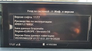

    Учтите, если прошивка mib выше 1000, может не заработать.
    Кто то здесь писал что заработало, у меня не прокатило, хоть кредиты вернули.

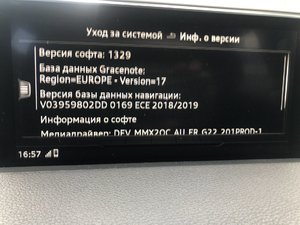

    а где и как узнать версию прошивки mib

    У меня получается версия 1329, в понедельник должен приехать купленный OBD11, вот и проверим как получится разблокировать видео в движении

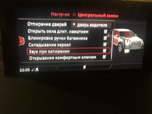

    Видео в движении включил с Обд11 DA35B07B-36AE-4512-B2B6-565134197D5E.jpeg 5F4A6FC9-0626-472D-9E96-3974B0C0C56E.jpeg

    Как и говорил, получил obd11 NEXTGEN Pro. Сегодня дошли руки до манипуляций.
    Все делал с открытым капотом и включенным зажиганием, двигатель не заводил.
    Разблокировал легко видео в движении (100 токенов) и добавил почти все функции (ручками по инструкции на первой странице темы), которые не брал Вася (46 блок и др).
    НЕ получилось добавить:
    1. звук при постановке на охрану (меню добавилось), видимо у меня нет сигнализации??
    2. комфортная посадка пассажира (может потому что нет памяти пасажир сиденья)??
    3. появилось показания давления в шинах (но не работает, так как нет датчиков давления и блока)
    Итог, прибором доволен, готов тестировать и помогать в познаниях если кому что нужно
