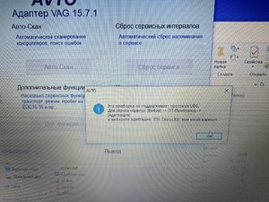

    Подскажите, пожалуйста, как обнулить инспекционный сервис с помощью шнурка Вася?
  4. radionuk
    radionuk Новичок
    17 ноя 2015
    95
    Audi Q7 4M
    Там по идее отдельная кнопка справа так и назвается. Делал на 4L, на 4M еще не пробовал но предстоит.
  5. mishgen
    mishgen Новичок
    8 янв 2016
    11
    Что-то не получается у меня

    У себя еще не пробовал, вдруг версия программы старая? Я купил свежую не помню 19ю помойму.

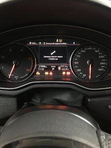

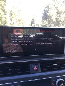

    Как бы ОДИСом отключить напоминание о замене масла ? Всплывает при запуске и глушении.
    параметра который удалит напомналку в адаптациях не нашел.
    К ОД не отправляйте- это крайний вариант ))

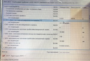

  15. lightovernight
    lightovernight Участник форума
    24 май 2017
    162
    A4 B9 Allroad, A4B9 2.0 TDI
    В арсенале только ОДИС. Но даже решения с помощью Васи пока не нашел. Короче в процессе я...))
    Адаптации в приборке настроены правильно. Видимо в другом месте надо копать.
    [VN]_ESI_Reset_ESI:
    [LN]_ESI_Reset_ESI: [VN]_no_warning_active
    [VN]_ESI_Time_since_last_service_event:
    [LN]_Time0..65535in1day: 131 [UN]_d
    [VN]_ESI_Minimum_mileage_to_next_service:
    [LN]_mileage0..204700in100km: 15 000 [UN]_km
    [VN]_ESI_Maximum_time_to_next_service:
    [LN]_time0..2047in1Day: 730 [UN]_d
    [VN]_ESI_Maximum_mileage_to_next_service:
    [VN]_ESI_Oil_quality:
    [LN]_Oil_quality: [VN]_poor_oil_quality
    [VN]_ESI_Soot_contamination:
    [LN]_m-equivalent: 9 800 [UN]_km
    [VN]_ESI_Oil_thermal_wear:
    [LN]_m-equivalent: 5 200 [UN]_km
    [VN]_ESI_Mileage_since_last_service_event:
    [LN]_Mileage0..1048575in1km: 4 900 [UN]_km
    [VN]_ESI_Minimum_time_to_next_service:
    [LN]_time0..2047in1Day: 365 [UN]_d
    [VN]_SID_Maximum_mileage_to_next_oil_service:
    [VN]_SID_Maximum_time_to_next_oil_service:
    [VN]_FIX_Maximum_distance_to_next_mileage_based_service_event:
    [LN]_mileage: 30 000 [UN]_km
    [VN]_FIX_Maximum_time_to_next_time_based_service_event:
    [VN]_FIX_Mileage_since_last_mileage_based_service_event:
    [LN]_mileage: 18 900 [UN]_km
    [VN]_FIX_Time_since_last_time_based_service_event:
    [LN]_time0..2047in1Day: 503 [UN]_d
    [VN]_Service_early_warning_in_days:
    [LN]_time10..255in1Day: 30 [UN]_d
    [VN]_FIX_resetvalue_distance_to_next_mileage_based_service_events:
    [LN]_mileage0..204700in100km: 30 000 [UN]_km
    попробую по этому мануалу
