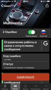

    не хорошая ошибка вероятно.
    Допы ни какие не устанавливали ?
    Авто гарантийное ?

    Допы не устанавливал, авто на гарантии. Ошибка не стирается. :confused:

    и это прекрасно.
    Пусть официалы голову ломают.
    8855 нравится это.

    А я ставил ночное, тоже такая появилась в мультимедии- периодически выскакивает. И почему то задваивается.
    8855 нравится это.

    В переводе с нижнегородского, это модуль кондиционера не отвечает по CAN шине.

    А по моей какой перевод?

    Спасибо, странно, но все работает и вроде даже хорошо.

    Та же самая проблема, только с другим блоком - не климата а мультимедии. И не постоянно, а переодически возникает.
