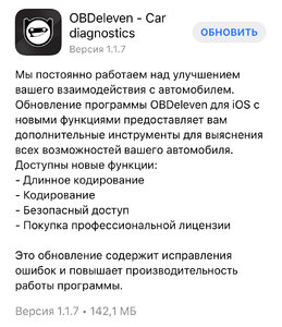

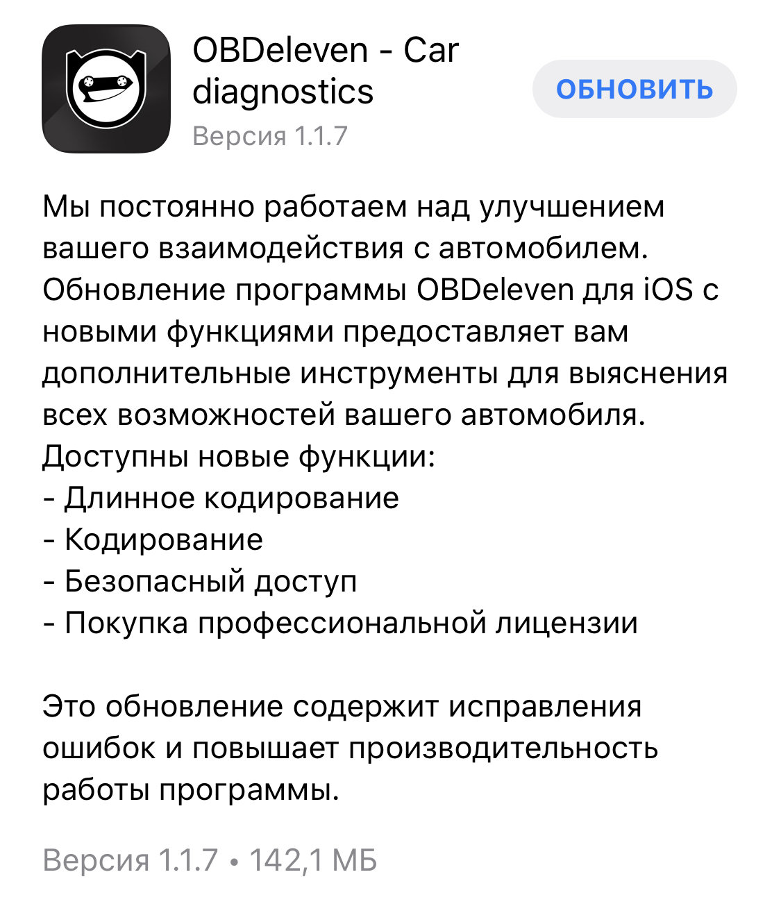

    В obd eleven на iOS добавили кодирование и длинное кодирование., по немногу добавляют функционал.
    TallioN, 8855 и Dimos81 нравится это.

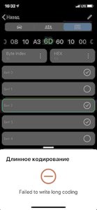

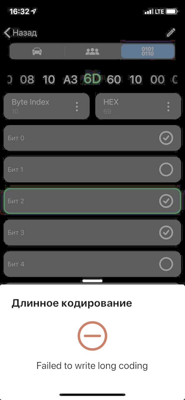

    Столкнулся со следующей проблемой.
    Устройство: OBDeleven Next generation Pro pack под IOS
    Автомобиль: AUDI Q7 4M 2019 г.
    Считывание и удаление ошибок в блоках работает корректно.
    Однако при попытке программирования (длинное кодирование)
    выдает ошибку "Failed to write long coding"
    См. аттач примера кодирования вывода давления шин на приборную панель:
    17-Instruments (приборная панель)
    Coding (Кодирование)
    Byte 11, Bit 2.
    Пробовал самое простое - тест стрелок, выдает такую же ошибку.
    На Android - аналогично.
    Обратился в поддержку https://obdeleven.com
    Решение проблемы:
    Probably of the reason that you should turn ON the handbrake and open the front hood, it is of the newest security FireFox system of VAG.
    Вы должны включить ручной тормоз и открыть передний капот. Причина в новейшей системе безопасности FireFox от VAG.
    Попробовал.
    Все работает.
