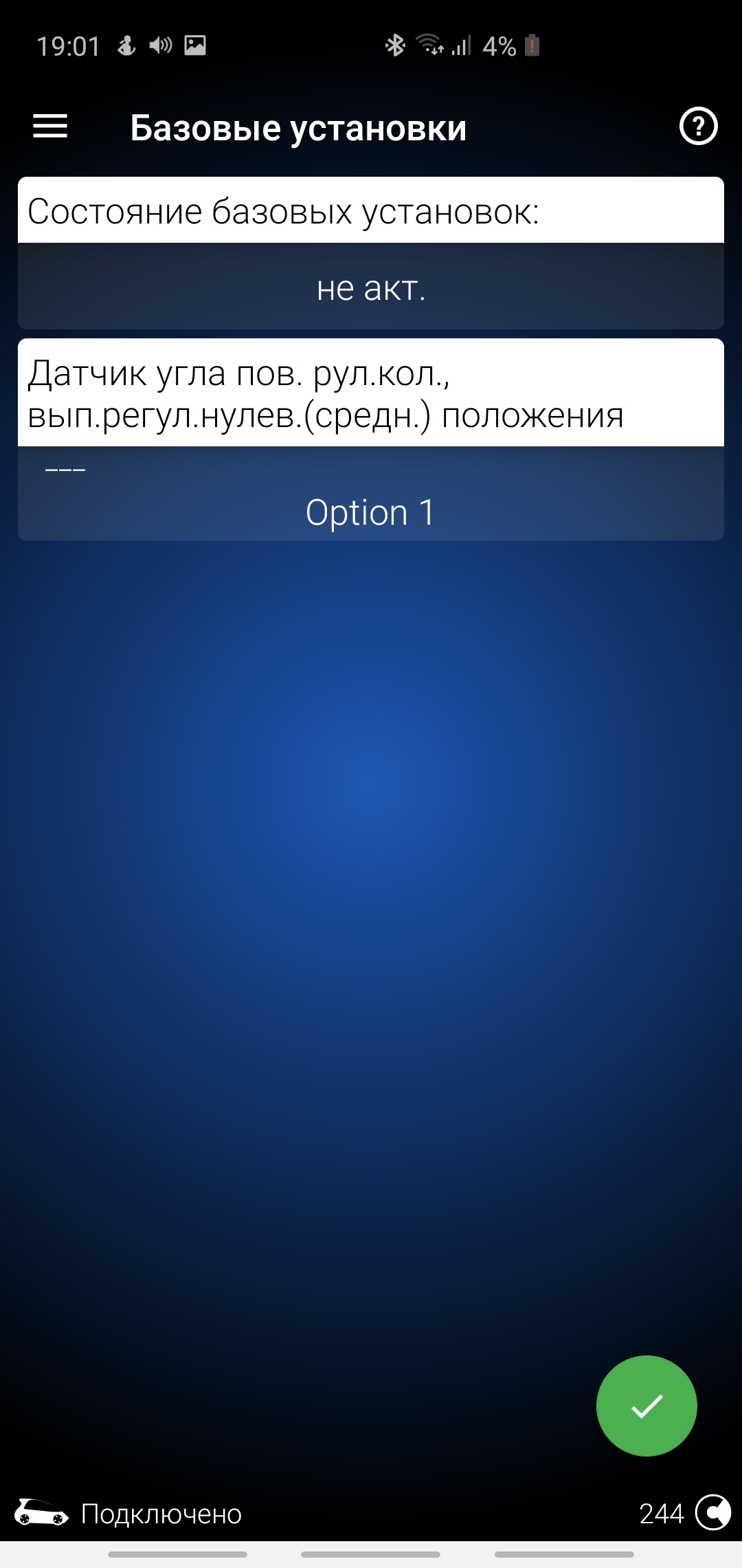

    Стираем ошибки.

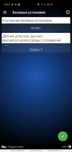

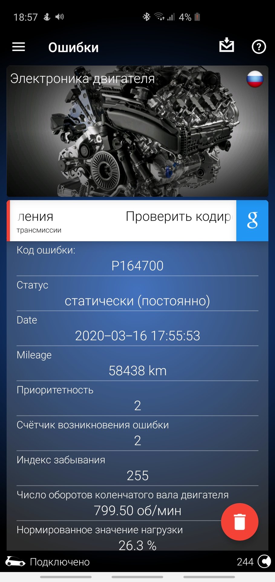

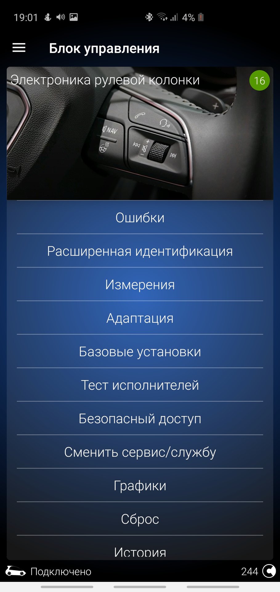

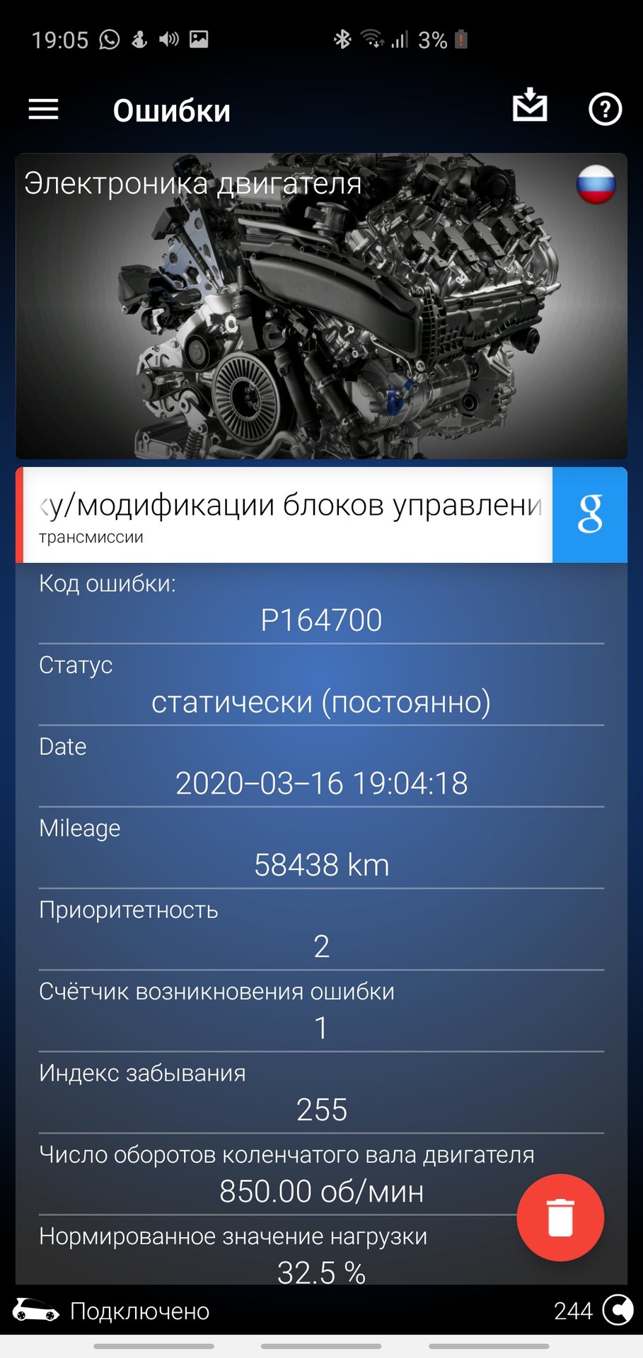

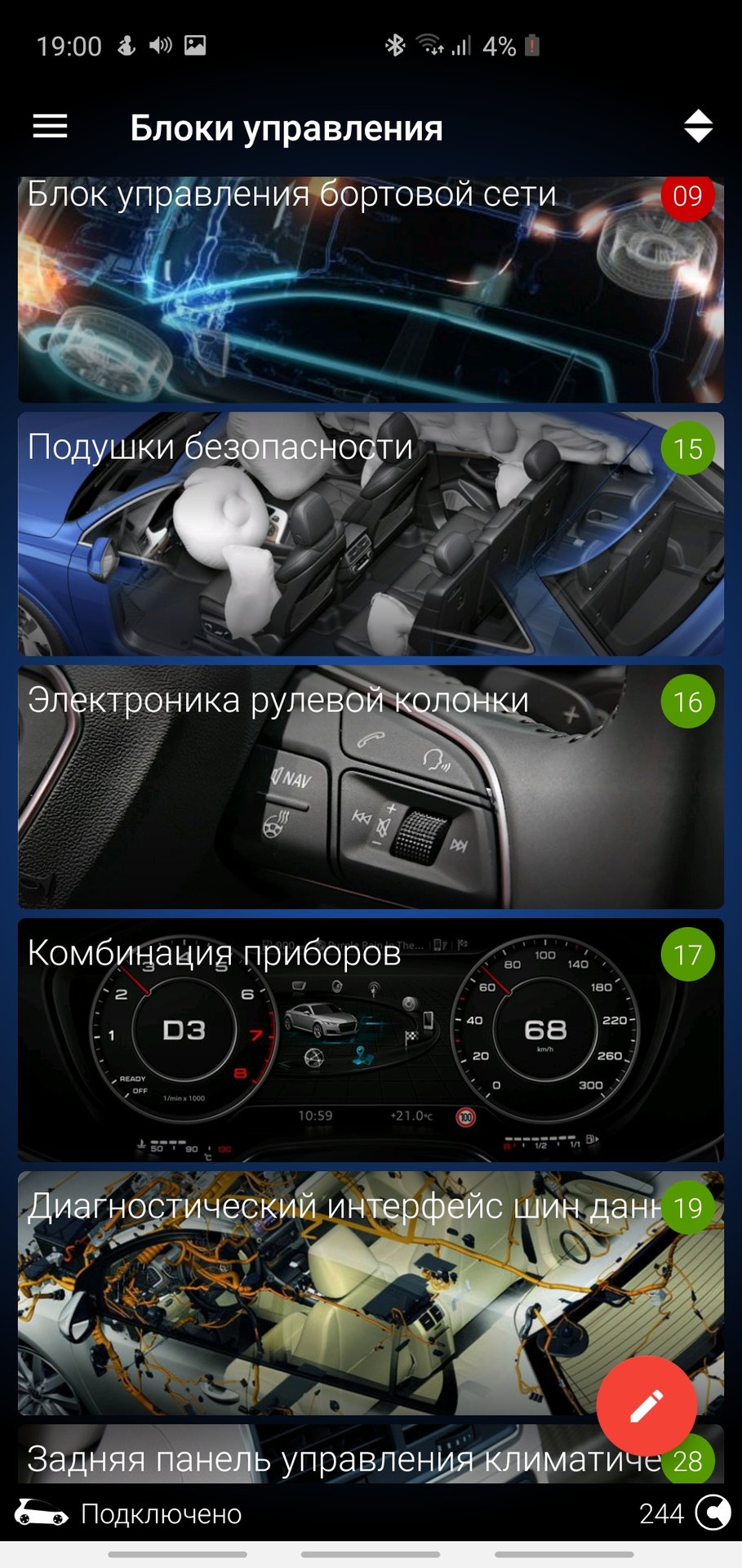

    Да, в OBDeleven немного по-другому, по крайней мере, что я нашел: при включенном зажигании, заходим в 16 блок (электроника рулевой колонки), -безопасный доступ- вводим пароль 40168-базовые установки-датч.угла пов.рул.кол. сброс нул.полож.-выполнить, лезет куча ошибок, всё пищит)), далее в том же меню базовых установок, предварительно выставив руль в 0 положение - датч.угла пов.рул.кол.вып рег. нулев.средн.полож-выполнить-заводим авто и крутим руль в крайнее положение, после писка в другое крайнее, всё стираем ошибки и обламываемся! Не стирается ошибка в блоке электроники двигателя p164700. На панели надпись"Неисправность привода, обратитесь в сервис", машина дубовая, руль тугой, куда дальше копать не знаю...

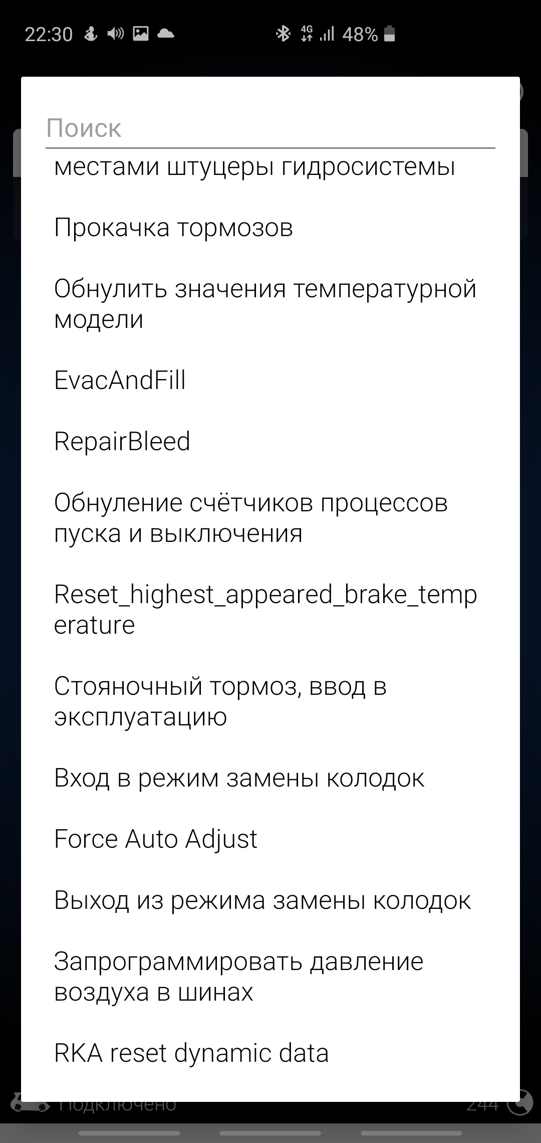

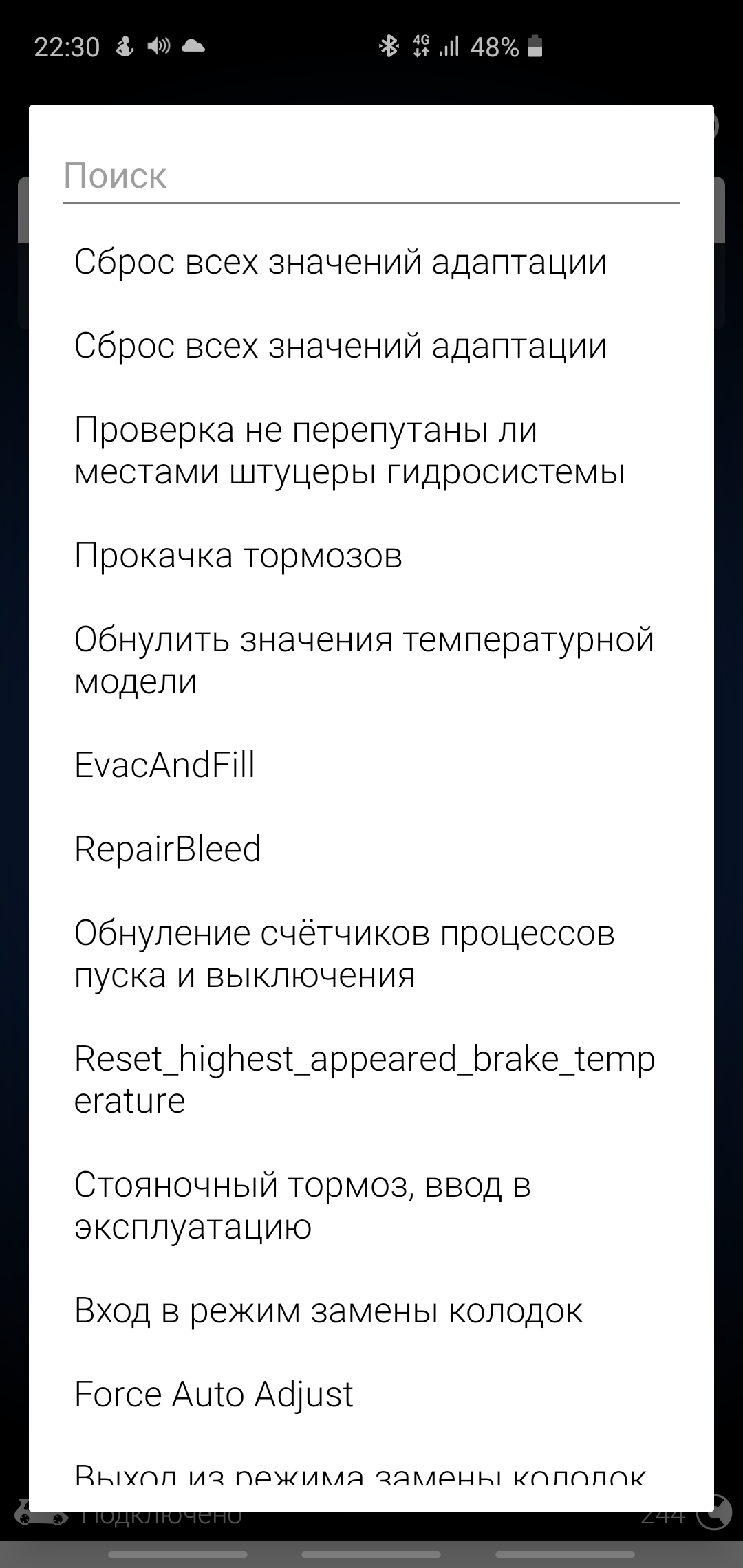

    Дело в том, что OBDeleven в группе "тормозная система" нет ничего похожего(( сейчас скрин сделаю...

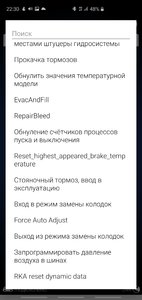

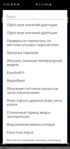

    Вот что есть в базовых установках блока электроника тормозной системы:

    А вручную нельзя выбрать 060 группу?
  9. DimaNN52
    DimaNN52 Новичок
    10 ноя 2019
    14
    Нижегородская обл.
    Нет такого(( и в поиск забивал... сейчас прошелся по всем блокам в базовых установках ни где даже не упоминается ESP
