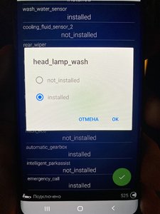

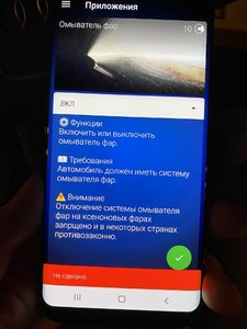

    Через obd eleven выключал омыватель фар, а сейчас не включает обратно. Прикольно. Придётся через длинное кодирование.

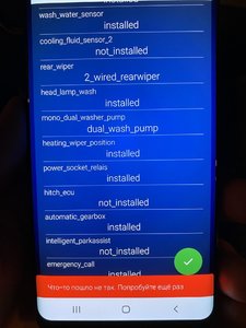

    Даже длинное кодирование не принимает.. что то не то

    Капот открыли?

    Нет, точняк, спасибо что напомнили )))
