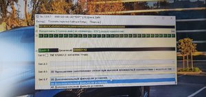

  15. setl
    setl Новичок
    19 янв 2020
    17
    Курганская обл.
    Q7 2019
    #2695 setl, 29 фев 2020
    Совсем забыл ответить)
    Делаем по аналогии с А6:
    [08- Электроника кондиционера/отопителя] ->
    [Кодирование] ->
    [длинное кодирование] ->
    Байт 8 Бит 6-7 -> Изменить с "фильтр не установлен" на "фильтр установлен"
    Но существует проблемма, у меня отключился водительский ионизатор воздуха... пришлось возвращать все в сток... причем просто изменить с "фильтр установлен" на "не установлен" ничего не дало, хорошо что была скопирована заводская кодировка...
    KKiruha нравится это.
