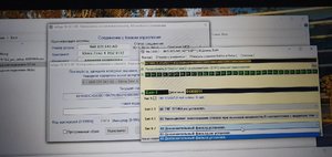

    Фильтр ставиться под капот.https://www.drive2.ru/l/550341579781439499/
    По кодировке дополнительного фильтра вот что нашёл.
