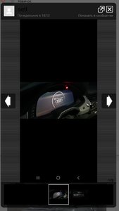

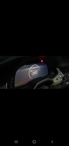

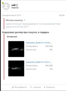

    Кодировал диллер при покупке, в подарок.

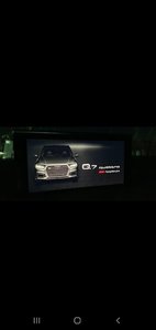

    Какое логотип в классической теме прказывает у Вас на приборке? Q7 или SQ7?
  12. setl
    setl Новичок
    19 янв 2020
    17
    Курганская обл.
    Q7 2019
    И на классической и на спорт теме логотип стандартный

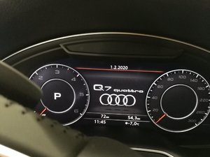

    вот например вариант
  14. Mark555

    Всем привет!
    Вчера приобрёл новую Q7 2019г.
    Подскажите пожалуйста, к кому в СПб лучше обратиться по вопросу кодирования и что стоит активировать?
    Комплектация: дизель 249, пневма, матричные фары, навигация, s-line.
    Заранее спасибо!

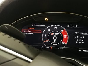

    Siroga оказался не прав.
    Для тех кто ищет как закодировать кокпит SQ7. Изменением кодировки этого не сделать и соответсвенно шнуры от RossTech и их производные для этого не подойдут.
    Делается это VAG CAN PRO (VCP), соответственно всю информацию по алгоритму изменения ищите в форумах по этим шнурам. Изменение приборки возможно до 100 км, причем после уже и к первоначальному варианту не вернуться, канал становиться закрытым.
    Для тех, кто сам заморачиваться не хочет, могу в ЛС дать контакт человека в Екатеринбурге способного сделать.
    По поводу лого. В классической теме Лого SQ7 на Q7 и обратно можно поменять так же методом кодированием, описаным в первом сообщении темы.

    Имелось в в виду до 100 км можно, а потом нельзя. и VCP не при чём;)

    Кто нибудь в курсе. Машина в S-line пакете с пробегом 105 км, возможность измениния формата уже есть, владелец про этот функционал не в курсе. Это самодеятельность диллера или завод на S-line кокпит SQ7 сразу закладывает.

    У меня в s пакете, диллер делал сам в подарок. Не должно с завода идти

    Дилер может сделал в подарок, такое бывает, если он это умеет или не дилер, а фирма которая делает всё за него;) И s-line тут не при чём.

    Я же выше скидывал фотки. Просто Q7
