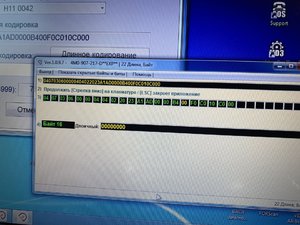

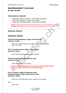

    Вот что в инструкции по активации Audi Lane Assist, а что на экране монитора:

    Все верно, 7 й бит включить надо, у Вас выключен. Но почитайте внимательно, Line Assistant будет работать не на всех авто, необходимо наличие железа.
    Что за диагностическая программа у Вас? Вася?
  7. Дмитрий-A8
    Дмитрий-A8 Новичок
    25 апр 2017
    93
    Да, Вася. В том то и дело, мне тут написали что железо под Line Assistant у всех стоит. Камера точно стоит и работает, сегодня активировал распознавание знаков, все работает.

    Да камера и нужна, ну тогда пробуйте по инструкции. А лучше установите VCDS (но надо с лоадером) , в нем каждый бит подписан и можно галки ставить, вам проще будет. Я честно говоря ассистентом таким на Reng Rover пользовался, не сильно впечатлило с нашей разметкой, возможно у Audi лучше реализовано. Но пока зима, у нас точно не актуально.
