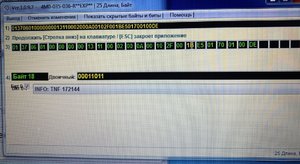

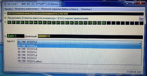

  4. Дмитрий-A8
    Дмитрий-A8 Новичок
    25 апр 2017
    93
    Вот на этом месте дальше ничего не пошло:
    STG кодирование -> функция 07
    1 байт
    Бит 0 Enable - "01 Traffic Sign Recognition (FTE) активный"
    выберите STG 17 (комбинации приборов)
    5 байт
    Бит 2 включения - "установлен дорожный знак признания / активный" в дополнение возможно в STG A5 представляют собой аннулирование отметьте FTE
    Подскажите пожалуйста, кто знает, что не так?
    Спасибо

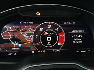

    Здравствуйте!
    Не совпадают настройки в машине с данными тут у активации - "СПОЙЛЕР: ЗАСТАВКА AUDI SQ7 НА ЭКРАНЕ MMI" Посмотрите скрин. Что не так?

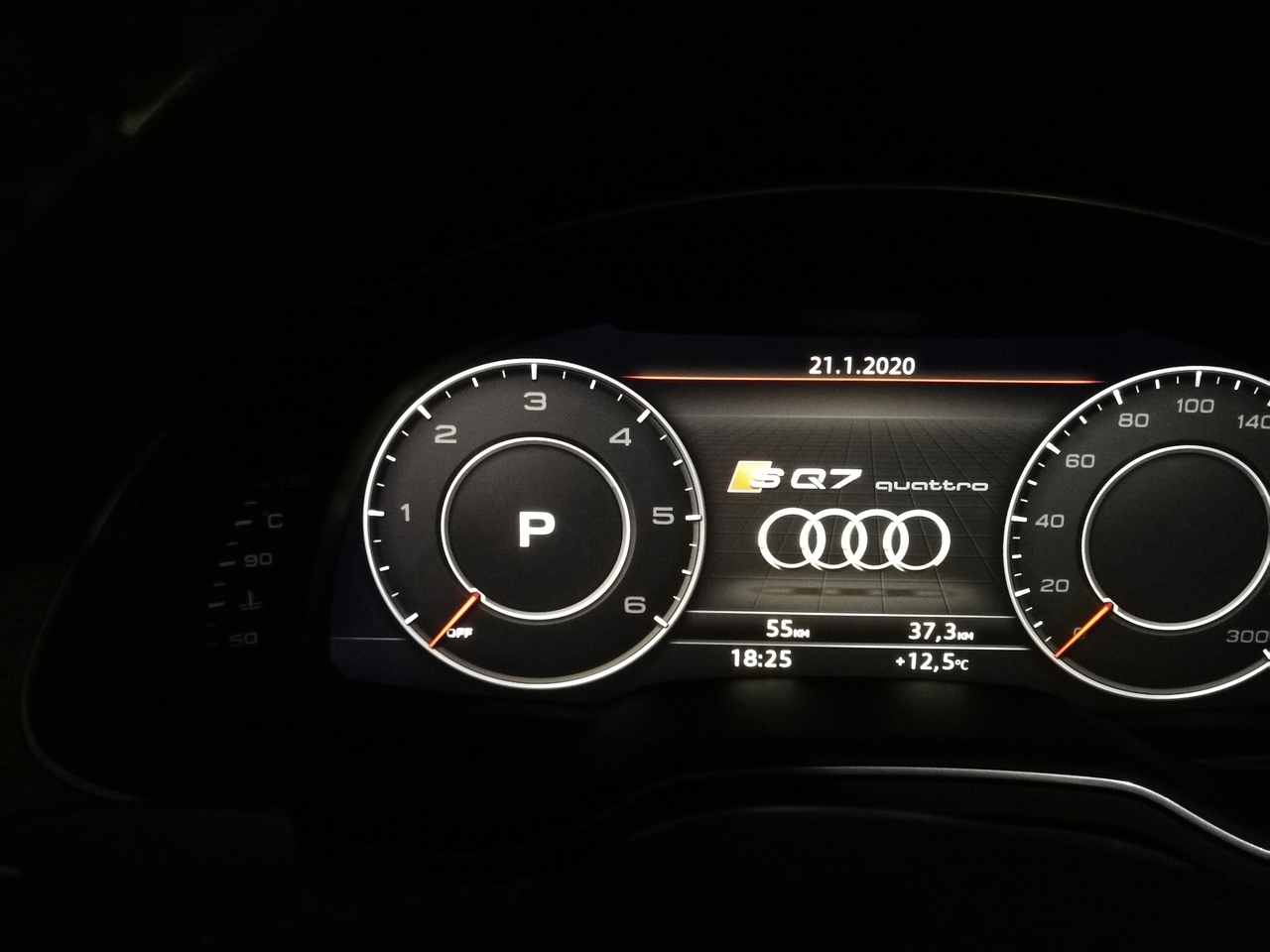

    siroga Оказался прав, этим кодирование
    17-Instruments (приборная панель)
    Coding (Кодирование)
    Byte 02, Bit 3
    удалось активировался только лого на приборке
    приборка такая
    Адрес 17: Панель приборов (J285) Маркировки:* Не-SRI2
    Часть No SW: 4M0 920 790 D HW: 4M0 920 790 D
    Компонент: FBenRDW H19 0416
    в одном из сервисов по доработке сказали что версия приборки не имеет значения, активировать спортивный кокпит могут, главное пробег до 100 км. Отсюда вопрос, кто то может знает КУДА ДАЛЬШЕ САМОСТОЯТЕЛЬНО КОПАТЬ?

    Пробег именно как на фото 55 км

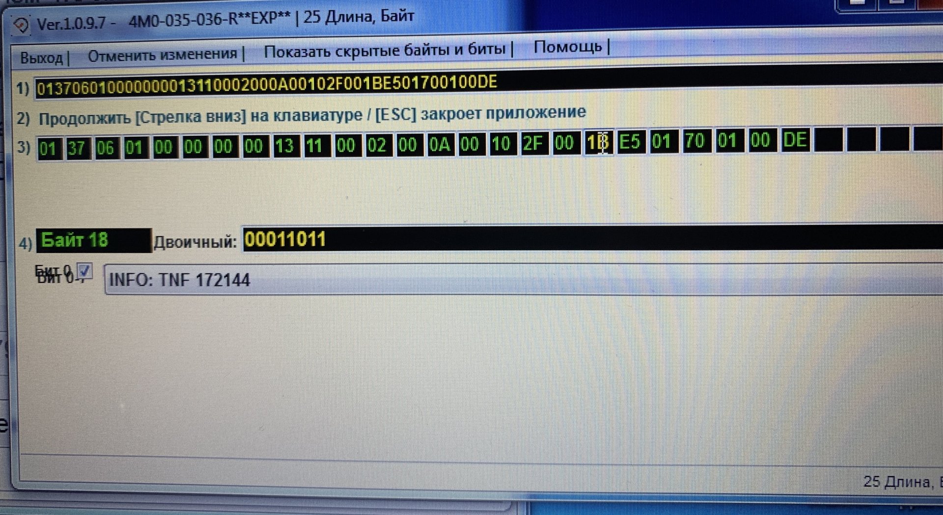

  18. Дмитрий-A8
    Дмитрий-A8 Новичок
    25 апр 2017
    93
    А вот тут куда что вписывать? Не 27 нету для замены на 28, не 1В невижу для замены на 1С.
      519 КБ
      64

    Как не видите, 18 й байт в 16 ном формате кодировки у вас стоит 1B (смотрите где курсор на фото). Я у себя посмотрел, на самом деле ввел Вас в заблуждение, у меня такая же примерно кодировка.

    Я могу прям там удалит 1B и вписать 1C? И тогда никаких замен 27 на 28?
