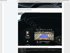

    Подскажите как вывести камеру на cockpit?

    В ориг только на ТТ и R8 так как у них нет центрального экрана.

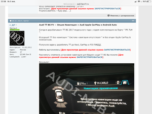

    В оригинале да, у нас кодированием можно включить - в этой фото, именно для Q7 рекламируют на сервисе. В теме не нашел как это сделать самому.

    На фото не Q7.
    Откуда информация о том, что можно кодированием включить на Q7?
    У нас блок заточен на вывод камеры на главный выход как и у тех у кого нет центрального.
    Думаю информация неправильно зашла...

    Да, точно для ТТ активировали. Зачем только в теме Q7 разместили. Хотя, конечно, удобно было бы.
