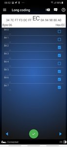

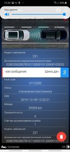

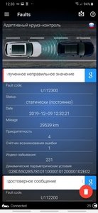

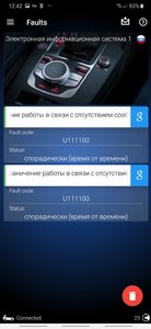

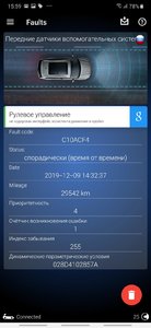

    Или я что-то не то сделал или не работает кодирование, все появляется в меню, но сразу, при старте, выдаёт предупреждение ⚠️

    Почитай ошибки.
  5. 8855
    8855 Завсегдатай
    8 фев 2018
    770
    Украина
    О там куча ошибок и есть те которые постоянно висят в этих двух блоках. В инструкции пишут что нужно проверять название битов но у меня не отображается ни на телефоне ни на планшете.
    Плюс появилось дополнительное меню для активного круиза что это - не знаю?!

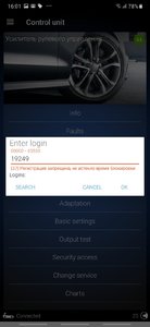

    Не получается ввести пароль, подскажите идеи

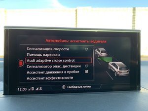

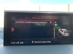

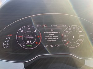

    Всем привет! Активировал Лайн ассист и пробочный Ассист. лайн вообще без проблем за 120 кредитов!:)
    Пробки заставили понервничать, но в итоге поборол! Сперва не увидел вторую страницу кодировок, а потом не мог ввести пароль для кодирования руля!!! В итоге ассистент заработал сам - как? Только машине известно!!!
    Все работает, без кнопки на стрекозе, но и ее уже заказал - жду!
    Спасибо огромное olegtum :beer::icon_alc:помог и кодировкой и в подборе правильного переключателя!

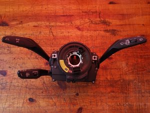

    Да, руль с подогревом. 4M0907129JE -> 4M0907129LJ -> 4M0907129ME -> 4N0907129BC
    Я себе нашёл первый номер.
