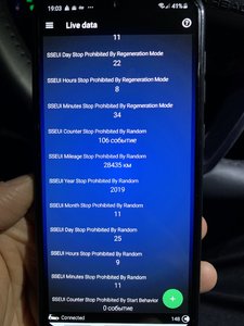

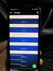

    У меня ведройд... Проверь пожалуйста :hello:

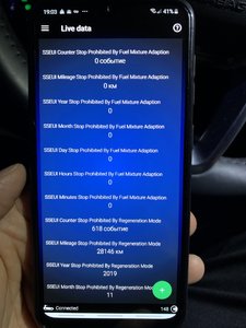

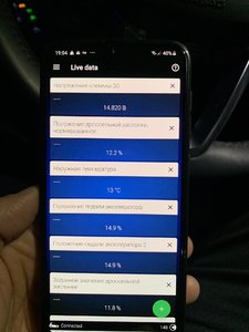

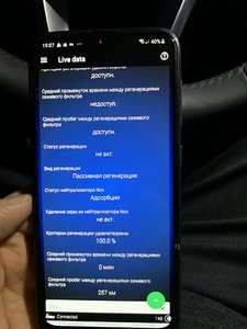

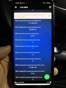

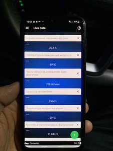

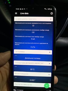

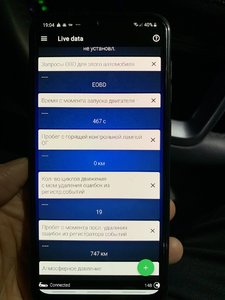

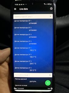

    Вот несколько скринов, а вообще то много инфы даёт программа

    Большое спасибо. У тебя дизель, как я увидел? Может дело в том, что у меня бензин? Техподдержка сказала, что если не отображается, то значит не поддерживается. Но это бред какой-то... Весь блок двигателя не поддерживается что ли? Есть вариант, конечно, что ещё сам обд11 бракованный попался...
  4. 8855
    8855 Завсегдатай
    8 фев 2018
    770
    Украина
    Да, у меня дизель, не думаю, что причина на каком топливе работает авто. Попробуйте обновить андройд или возьмите другой телефон. У меня Apple урезанно работает с Ауди, подключил к Пассату его так там вообще не видит ни один блок. Потом попробовал пассат подключить к Андройду так сразу все блоки показало и +\- также все параметры бензинового двигателя. за две недели владения OBD11(2) он уже дважды запросил обновиться. Может и в этом причина.

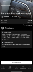

    Подскажите, а кто-нибудь менял температуру подогрева руля (видел кодирование, что можно).
    и чем это чревато, скажем, если градусов 5 добавить?
    Как-то прохладно кажется по сравнению с Volvo где, к тому же, три ступени этого обогрева.
    И возможно ли это на авто 19 года выпуска?

    Я менял,руль стал заметно теплее и нагревается быстрее. Поставили,если память не изменяет, +37 гр.С

    За кредиты можно такие температуры выставить ( у меня изначально стояло 35):
