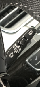

    Правый подрулевой переключатель на один щелчок вниз.

    Задний дворник включается вместе с задней передачей только в том случае, если дворники переведены в режим авто по датчику дождя, если отключены (рычаг до конца вниз), то и задний дворник не срабатывает.

    Правый рычаг в OFF положение, умения срабатывает только когда дворники включены

    Рычаг в положение “off” и тогда задний дворник не будет срабатывать при включении задней передачи.
