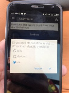

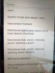

    В адаптации блока А5 нашлись настройки не только силы вибрации руля в режиме Lane assist, но и время реакции на «неактивность» водителя. По умолчанию Medium, поставил на Late. Может пореже пищать будет
