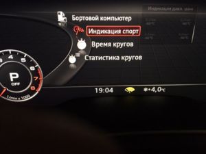

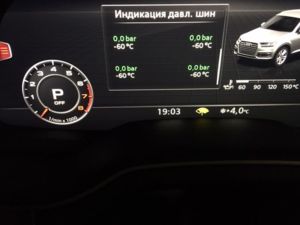

    Для тех у кого датчики давления в колесах. Вывести на приборку : 17 блок Byte 11 Bite 2
    В Одисе пункт (Контроль давления в шинах, BAP, путь)
    Смотреть в меню слева, пункт: Индикация спорт 74164 74165
    Роман Ле и Tehnica нравится это.

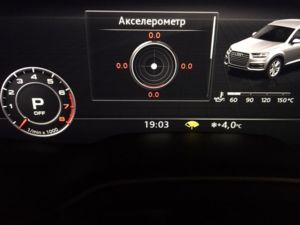

  12. Вадим60
    Вадим60 Участник форума
    12 апр 2014
    157
    Q7 NF 3.0 TFSI 2016
    Еще есть функция : Акселерометр. Не знаю, что она должна показывать, у меня ничего не происходит.
    Активация: 17 блок Byte 10 Bite 2
    В одисе пункт( Показ ускорения )
    Находится в том же меню, что и датчики давления в шинах. 74164 74166
  13. Tehnica
    Tehnica Участник форума
    16 дек 2011
    159
    Audi Q7 3.0 TDI S-Line 183 Kw
    Спасибо! Проверено, работает! :hello:
  14. olegtum
    olegtum Живу я здесь
    24 апр 2006
    3.777
    Audi Q7, Audi Q4, Tesla Model Y
    Спасибо. Вот я шляпа - и VCDS и ODIS я индикацию оказывается включал, но не додумался что появится левое меню.
