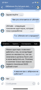

  1. SergioVasinQ7
    SergioVasinQ7 Участник форума
    1 мар 2019
    303
    Липецкая обл.
    Общался с официальными дилерами, сказали что версия ultimate будет для айфон, но ее пока нет в продаже(

  2. SergioVasinQ7
    1 мар 2019
    303
    Липецкая обл.
    Вот переписка с ними

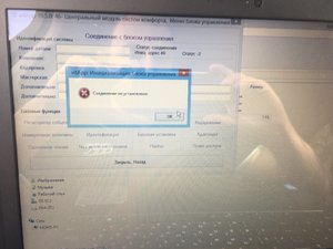

  15. ТотСамый
    ТотСамый Новичок
    10 сен 2019
    19
    AUDI Q7 M4 3.0 disel
    не могу с помощью Васи Диагноста зайти в 46 блок (блок комфорта)
    что делать?

  19. ТотСамый
    ТотСамый Новичок
    10 сен 2019
    19
    т.е с помощью Васи ничего не получится? а как зайти в блок комфорта?
    Вот что пишет у меня. Соединение не установлено.
  20. valex470
    valex470 инжеНЕГР
    24 янв 2011
    1.369
    Тюменская обл.
    Q7 4m 3.0 TDI `16 7seats
    ответили же - с помощью адаптера поддерживающего новый протокол
    Пока это либо Ross-Tech - https://store.ross-tech.com/shop/cat/VCDS (Только ПК или ноутбук. Дорого или искать клоны из Китая))
    Либо Obdeleven - https://obdeleven.com/ru/ (Только телефон, но работает пока только с Андроидом. Обещают версию для iOs)
    Ваг-ком-ы и Васи-диагносты новый протокол пока не поддерживают
    p.s. Odis не упоминаю, потому что для целей "просто перекодировать блок" это чересчур монструозный, громоздкий и неудобный софт (хотя им тоже можно пользоваться)
