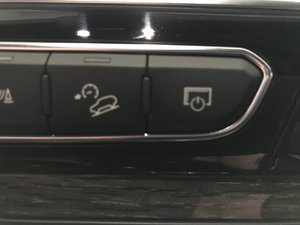

    Приветствую всех! Вопрос по экрану MMI Q7 2018-го года - на кнопке управления экраном не стрелка, а символ выключения, соответственно при включенном MMI от кнопки экран не прячется, а только тухнет. Как заставить экран опускаться от кнопки управления?
    Что замечено - достаточно просто подключиться диагностикой к 5F и кнопка экран опускает и поднимает, отключаюсь от блока - экран только тухнет от кнопки. В кодировании MMI пока ничего нужного не нашел...

    фото в студию)

    С кнопки должен уезжать..
    Тут больше вопрос как его заставить не выезжать постоянно, а только по запросу..

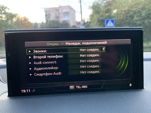

    Привет народ, помогите советом, уже 2 дня лажу по нету не могу найти решение. Взял Америку ку7, через знакомого подключил большинство примочек, но никак не могу активировать симку, что бы она раздавала инет, получала звонки, да и для активации карт гугла. Пробовал даже с форума ТТешек настроить внутренний вайфай как клиент а не только хотспот, в меню появляется но серым (не активным). Саму симку видно, есть индикатор сети но он серый (не активный), в менеджере подключений вообще нет выбора устройства для передачи данных. Пробовал отсюда Для активации режима работы SIM карты в слоте MIB в режиме второго телефона необходимо сделать следующие адаптации (10) в блоке 5F - ничего не работает. Уже задолбал местного знакомого каждый раз приезжать, пробовать кодировать. Думаю взять obd11 - но всё же, куда копать?

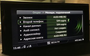

    Машина уже адаптирована, всё с русским, навигацией, карплеем, и всеми плюшками. Но вот с симкой не могу разобраться. Блок видит симку, есть настройки APN, но передача данных не активна, данной опции просто нет в менеджере подключений. 2 фото, одно с данной ветки, на 1м фото канал данных активен, на 2й фото (мой авто) даже нет такого. Изначально вообще не было видно симки, после первых попыток активировать, она начала отображаться. Не прошу всё решить за меня))) просто подскажите хотя бы где проштудировать) спасибо!
