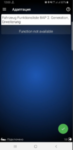

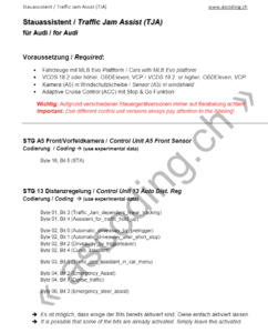

    Подскажи, пожалуйста, прописывал OBDevelen'ом? У меня не получается на этапе адаптации, захожу в нужный пункт, а там:
    и нет возможности включить эти пункты из инструкции:

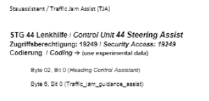

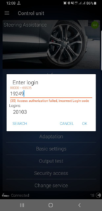

    Также вопрос по пункту:
    Я его закодировал, без ввода Security Access 19249? т.к. при попытке ввести код - ошибка:
    Но он и без ввода кода закодировался, а вот по предыдщему пункту никак( Подскажи плиз, у тебя как все прошло?

    нигде никаких кодов не просило.

    Нет, не просило. С первой страницы все прошилось без проблем, а вот на второй засада.
  8. SlasheR
    SlasheR Живу я здесь
    2 июл 2015
    3.272
    Q7 4M 16
    с какой второй ? там всё на 1 странице.
    2 блока кодятся.

    Ты прикалываешься?) Да точно есть! Радары в решетках есть, на стрекозе есть, да я с ним по трассе езжу постоянно! Сейчас и лайн ассист есть и работает! Супер фича! По твоей ссылке 2 страницы!
    То, что на первой все закодировалось, то что на второй (адаптация) не получилось(

    Q7 4M 16
    аха-ха, я походу кодил только первую )))
    вторую не видел.
    Работает.
