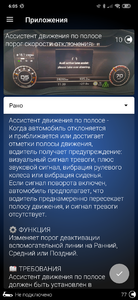

    Закодировал сегодня через obd11 по выложенной инструкции, со 2 раза получилось, прикольная фича. Побаловался немного:)
    Сопротивление руля кстати есть, не сильно тянет обратно, включаешь поворотник - вроде пропадает.
    Вот только не понял, время срабатывания в меню доступны только рано или поздно, стоит рано - слишком часто дергает рулем. Я так понимаю среднее надо, а как его выставить?
  7. SlasheR
    SlasheR Живу я здесь
    2 июл 2015
    3.272
    Q7 4M 16
    нету.
    Или авто рулит само фактически или срабатывает, когда колёса за полосу уезжают.
    Первый вариант - если ты используешь эту функцию, чтобы отвлекаться от руля
    - типа минералочку двумя руками открыть, мороженку или смс написать.
    А вторая - тока как аварийный, на случай если заснул.

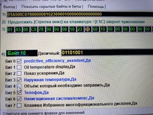

    Никто пробовал включить индикатор на кокпите сколько топлива нужно заправить, или например примерный уровень топлива в баке? Есть ли такое вообще? Сегодня хочу с васей поковыряться. Такую штуку на шкода рапид товарищу активировал. Вполне возможно есть и на кушке, но я не уверен.
  11. system12
    system12 Живу я здесь
    31 мар 2016
    1.616
    Марий Эл респ.
    Audi Q7 3.0TDI 2018
    Вчера встречал в obd11 где то
  12. DmitryQSem
    DmitryQSem Завсегдатай
    21 дек 2013
    652
    Чувашия респ.
    Audi Q7 TDI'19
    Нашёл, но что то нигде не отображается, или это когда уровень топлива будет минимальный?
  13. exmo
    exmo Завсегдатай
    22 авг 2016
    720
    Q7 NF TDI
    Давно включал, но не показывает.
  14. DmitryQSem
    21 дек 2013
    652
    Чувашия респ.
    Audi Q7 TDI'19
    до того момента, когда показывает нужно заправиться не доводили?
  15. exmo
    exmo Завсегдатай
    22 авг 2016
    720
    Q7 NF TDI
    Нет. Включил. Покатался день и выключил, чтобы потом не забыть.

    А руль то все таки дрожит, при наезде на разметку. Только что ехал, за дорогой смотрел, руль отпустил, наехала правой стороной на разметку, на табло правая сторона засветилась красным, руль задрожал.
    А вот какого она наехала на разметку, другой вопрос.

    подключился обновлённым ( просто более свежая версия софта ) odb eleven
    чуток новых фич добавили, а по лайн ассисту много доп опций, типа раньше, позжее, вибрация.
    Чего то интересного правда не нашёл.
    Интересное - снять требование рулить рукой каждые 10 сек )
