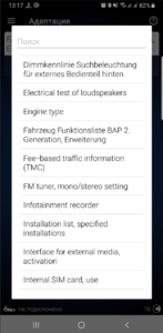

    Пытался закодировать вручную line assist не нашел в obdevelen вот этих пунктов в даптации. И немеций включал, нет и все. Подскажите плиз, где их искать?

    В адаптации 5F все эти пункты и есть.

    Может и есть, но именно с таким названием не нашел, подскажи плиз название на engl или рус, даже немецкий включал, не нашел ничего похожего

    Там на английском и написано.

    Ну написано там по немецки, в английском нет букв с двумя точка сверху) Вот какие пункты у меня есть, на букву F (вкл англ язык БД):

    А, вы про это приложение говорите. Невнимательно прочитал. Тогда не знаю, не пользовался ни разу. Я всё ручками делаю, через VCDS или VCP.

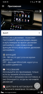

    Добрый день. Вернусь к теме MirrorLink. Как мне узнать прежде чем включить данную функцию, будет у меня это работать или нет? Что у меня должно быть установлено дополнительно или всё как штатное есть? Или же надо Car play или Android Auto устанавливать вначале? Что то я запутался. :)
    Для меня это важная тема, так как стекло с обогревом и gps работает на телефоне с опозданием. А так если зазеркалить, то можно телефон на сиденье кинуть и gps будет работать отлично. А я буду видеть всё в экран. Например тот же Яндекс.

    Интересно, а что изменится? Опоздание из-за стекла плюс опоздание из-за передачи картинки на экран будет ещё большее опоздание.

    У меня только когда телефон под стеклом находится, gps работает с опозданием. Если телефон кинуть на сиденье, то работает идеально. Например Яндекс. И если зазеркалить и телефон кинуть на сиденье, то gps работать будет идеально и картинка передаваться на экран. А вот время задержки передачи, это ещё проверить надо. На X5 новой зеркалил пару дней назад и задержки не увидел.

    Для начала попробуйте просто андройдавто запустить, кабелем телефон в подлокотник подключаете.
    Если что то происходит, то можно уже дальше думать )
