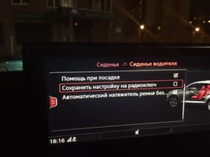

    В общем разобрался я с комфортной посадкой в авто)! Как писали надо включить две вещи в кодировках 36 блока: Easy Entry front и Easy Entry fond. Так вот, включать надо только :Easy Entry front! вторая включает комфортную посадку для задних сидений, которые у нас не электрические. И надо чтоб в меню ММИ в настройках сидений была включена функция: сохранить настройку на радиоключ ( иначе работать не будет) Это для тех, кто ОДИСом кодировать будет.
    Для VCDS кодировка : 36 блок ( сиденье водителя ) Byte 3 Bite 6 74155
    smaragdos нравится это.
  7. Ruslik2002
    Ruslik2002 Завсегдатай
    25 ноя 2008
    644
    Пермский край
    Q7 3.0TFSI 16г. Q5 2018
    Скажите если эти пункты реализовать как будет работать комфортная посадка кроме того что у меня сейчас руль кверху поднимается?
  8. Вадим60
    Вадим60 Участник форума
    12 апр 2014
    157
    Q7 NF 3.0 TFSI 2016
    При выключении зажигания и открытии вод двери, сиденье водителя будет отъезжать назад. При вкл зажигания, возвращаться обратно и руль тоже.
