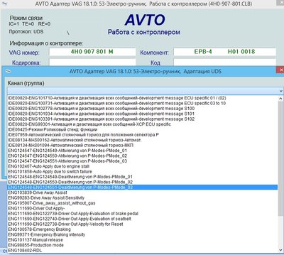

    Да,и еще один неприятный момент заметил - если например сдавать назад и открыть дверь,она зачем-то тоже на ручник встает. Хотя я в темноте именно так и паркуюсь,привык. И даже вроде если стоять на месте на драйве и открыть дверь, тоже встает. Вот это уже ни в какие ворота. Если это тоже нельзя отключить,я даже не знаю что дальше делать с ней. Очень непривычно,когда не ты управляешь машиной, а она тобой. Как по мне,это просто неприемлимо

    Привычка привычкой, осуждать не могу, но это ж не жигули, здесь всё "по уму" (дойчляндскому), в целях безопасности в первую очередь.
    Ладно, на свой страх и риск, пробуйте
    [53 - Parking Brake] [Security Access - 16] (здесь нужно ввести код из подсказок самой программы, или загуглить)
    [Adaptation - 10]:
    В пункте
    "Driver Out Apply Evaluation of Brake Pedal" (или аналоге на русском) - выбрать "not activated"
    Помните о любых возможных последствиях.

    Кстати,помогло,спасибо ! Теперь сама снимается с ручника при нажатии на газ (без ремня).
    И автопостановку на ручник при открывании двери тоже отключил.

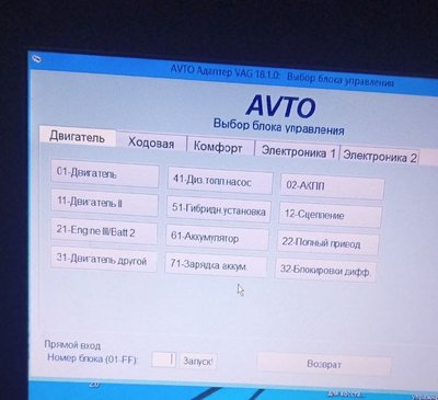

    Столкнулся с такой проблемкой, не могу зайти в 61 и 71 блок. При попытке входа в 71 программа вообще зависла и вылетела, при попытке входа в 61 пишет "нет связи с блоком"? Вообще эти блоки должны открываться? Или у меня что-то не так с программой или с проводом?

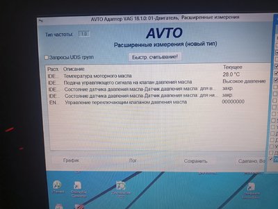

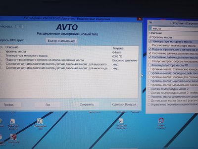

    Добрый день. Может кто-то разбирается в параметрах работы масляного насоса? Там же есть две ступени работы, малое давление и большое.
    Пытался сам разобраться,как он у меня работает.
    Мониторил режимы масляного насоса с момента холодного пуска до прогрева, полчаса на месте стоял. И всегда наблюдал вот такую картину, ничего не менялось.
    Правильно ли я понимаю, что у меня програмно включено что насос всегда выдает высокое давление ? Авто до меня было шито, точно не знаю где, вроде в рево. Просто я читал,что когда чипуют двигатель,нормальные конторы по умолчанию делают,чтобы насос всегда выдавал высокое давление.
    Или я не те показатели смотрю?

    Знаю одно когда насос на холодную фигачет на 2 ступени особенно в - температуру ,сальникам долго не жить
