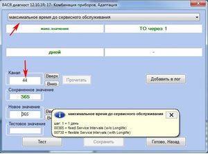

    почитал! ну блин и геморрой изменить всего то интервал с 15 до 10 тыс:facepalm2:

    Вроде не сложно. Нужно скорректировать значения в каналах 42,43,44.

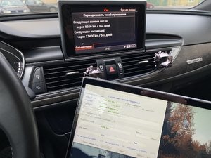

    вроде не сложно - это да! вот только ачера час просидел - вроде значение в васе меняются но на табло один хрен 16000:dead:

    После написания нового значения в канале нажимали последовательно кнопки "тест" и "сохранить" ?

    спасибо -все получилось - где то не то выставлял просто! непонятно только чем инспекция отличается от ТО! их стоит одинаково ставить? и еще что и где нужно закадировать чтобы когда сдаешь назад левое/правое зеркало вниз опускалось? переключатель ставил и на левое и на правое - стоят на месте и не ссмог почему то отключить звук при открытой двери - не читается канал почему то

    Есть инспекция и есть сервис по замене масла. Сервис по замене масла предусмотрен через 15000км/365дней (что наступит раннее), а инспекция проводится через 30000км/730дней (что наступит раннее).
