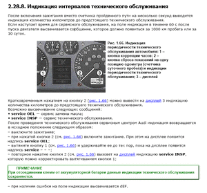

  16. HEzloi
    HEzloi Живу я здесь
    29 окт 2008
    1.022
    быстрая
      44,4 КБ
      978
