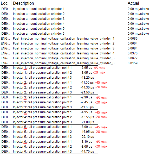

    Народ, наведите, пожалуйста, как через VAG.com или ODIS продиагностировать:
    *состояние цепи ГРМ;
    *состояние топливных форсунок.

    двигатель - адаптация распредвала (както так). до 5 терпимо.
    двигатель - отклонение цикловой подачи цилиндр 1-6. до 1 терпимо (хотя у меня больше и все нормально)

    Посмотрел форсунки. Сверил с записью на Drive2.
    Как трактовать? Ни одна не за пределами допусков, но есть те, что около нее?
    Катать дальше как есть? Ремонтировать по лайту?
    Двигатель CDUD 2014, 150к пробега.
    Жалуюсь на стрекочущий шум при работе на малых оборотах...
    С прогревом либо не уходит, либо слегка минимизируется.

    стрекот не от форсунок, имхо, если реальный пробег, проверить их адекватно может только стенд

    Сделал диагностику цепи. Прогрел мотор. A6A 3.0 TDI 2014 год, пробег 150к.
    Значения прыгают, фоткал самые большие.
    Я так понимаю, у меня есть повод пускать слёзы?
