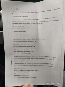

  1. St.Mike
    St.Mike Старожил
    4 апр 2016
    6.078
    Там написано: требуется снятие для проведения диагностики.
    Надо снять и провести диагностику, а потом решать)
