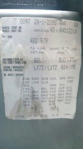

    image.jpeg День добрый. Нужна помощь, Американка 2,7 bel. Заменил блок ABS на другой б,у. Надо прописать, не могу подобрать логин и код

    [​IMG]Wallace Приветствую, спасибо за таблицы. Но признаюсь, я сверху (деревянный) по пояс с васей диагност, занимается сын. Таблицы ты дал, а со своей этикеткой с данными не вкурю, какие цифры и буквы куда. Может есть возможность по подробней. Вася дал коды по 0000 че мой abs, че по другому- установленному б/у блоку.

    просто в мануале посвященном блоку абс есть такие таблицы. их и скопировал. первая как я понимаю это в зависимости от номера блока (код деталаи по VAG) показаны их коды для входа. и какие блоки в принципе нужно ставить на определенные конфигурации авто. т.е. например блок 8E0614111R имеет код 0000 на ручке и 0003 на автомате . далее вторая таблица это логин код который для блока абс даёт инфо какого типа тормозная система стоит на авто, чтобы он корректно с ней работал.

    надо в васе подсмотреть номер блока, взять из таблицы кодировку для него и прописать
    чтобы зайти в кодировку, нужно ввести логин.
    он указан в таблице для разных систем.

    [​IMG]Wallace Ещё один привет за Седня. Спасибо че откликаешься. Я тоже туда не лазил пока abs копыта не откинул. Купил в другом городе бэушный блок вот его и устанавливаю. Хватило ума старый не выкинуть , думали с него считать какую нибудь инфу. В итоге только выехал с сто, все работает, гирлянда не горит. Сказали старый блок сделают. Сам не смог, пришлось ребятам хороший ценник отдать. Прочитав ответ твой и
