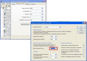

    Пробывал уменьшать время ожидание ставил до 2 мкс., у меня до этого в климат не заходил, писал слишком много ошибок.

    как установить время ожидания? У меня кроме блока двигателя, больше ни куда не заходит.

    Заходишь в диспетчер устройств, сом порт и меняешь время ожидание на 2 мкс

    Спасибо дружище! Завтра попробую.
    В климу зашел, а вот в электрику не пускает. Пишет, нет ответа от контроллера.

    если это простой KKL, то зависит от м/схемы на которой собрано.
    если FTD, то время задержки поможет, а если CH 340, то только настройкой KWP

    Я изменил время на 2мкс, удалось зайти в климу. В электрику не заходит.
