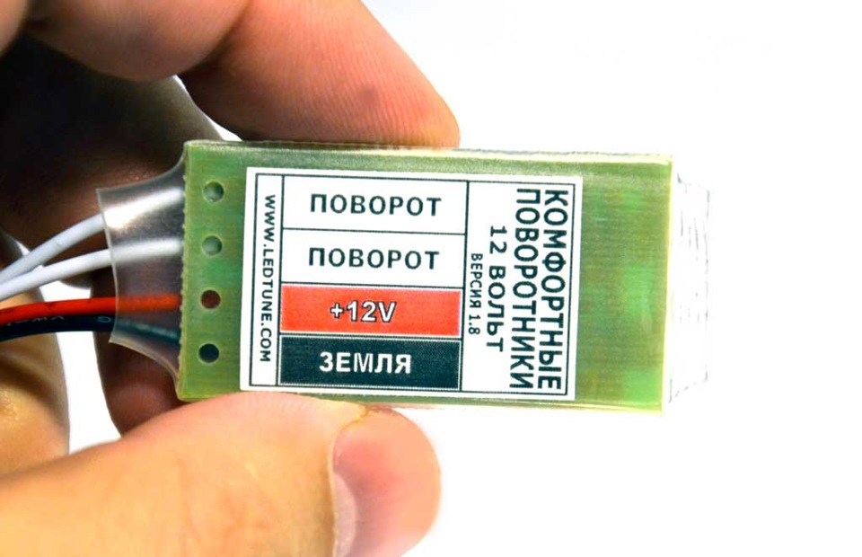

    привет всем...есть кодировка на поворотники(чтоб мигали по 3-5 раз при не полном нажатии на рычажок) и на дворники(чтоб дотирали капли)?

    Если найдешь такую, поделись :)

    Для поворотников нужно покупать комплект, дооборудования для комфортных указателей поворотов 000 998 229A.
