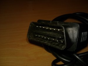

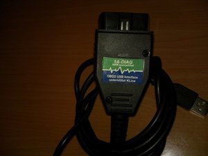

    Здравствуйте. Подскажите пожалуйста удастся ли с шнурком как на фотографиях подключится к Ауди C5 А6 2.5TDI quatro ? Удастся ли с ним пользоваться программами VAG-COM и VCDS ? Или он подходит только для bmw ?

  3. virus64rus
    virus64rus Живу я здесь
    10 сен 2015
    1.593
    A6 C5 1.8T APU 99г
    Разъём такой же,должен подойти.

    Нашёл пассат 2000г B5 1.9ТДИ протестить, шнурок с Вася диагност 1.1 прекрасно работает :) по сути должен работать и на Ауди А6 C5 до 2004г
    Подскажите пожалуйста какой шнурок и какой софт как минимум нужен чтобы подключится к А6 C6 2.7-3.0ТДИ ?

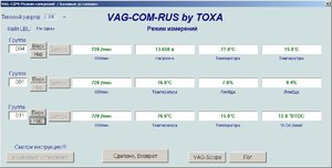

    Вроде как навернулся термостат. Хочу исключить глюкавость ДТОЖ (как то давно один раз накололся, оказалось, что тот терморезистор что на приборку показывал на 10гр ниже, чем тот что на мозги). VAG-COM-ом просмотрел разные группы и нашёл 5-ть температур (см.рис.001) в группах 001, 004 и 011. Та, что 15гр - это видимо температура наружнего воздуха, а вот та, что 76-77гр - это температура с ДТОЖ (двигатель не был полностью прогрет)
    Вопрос: в какой группе и столбце температура на мозг, а где температура на приборку?

  7. Wallace
    Wallace Живу я здесь
    5 июн 2013
    1.731
    A6Q/01,2.4,AT,sed
    датчик (одна часть), что на приборку выдаёт данные, так он напрямую с приборкой и связан только.
    логично показания его смотреть в разделе 17 (приборная панель).
    а то, что на фото, это данные что ЭБУ получает.
  8. abwbsw
    abwbsw Участник форума
    16 июн 2008
    453
    НЕТУ
    Так оно и есть. Что-то я стормозил. Там вторая часть ДТОЖ температуру показывает. Разница 2гр. ДТОЖ не виноват. Придётся менять термостат.

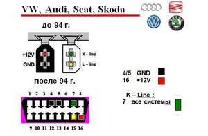

    А6/С5 2.5tdi 00г.
    пин.jpg вот распиновка

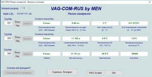

    Гуру Vag-coma, подскажите что это за температура в 60 группе в 3 блоке, уже всю голову сломал. При включенном зажигании показывает -48, как только заведёшь двигатель, то мгновенно меняется и становится такой же как и дтож, но по мере прогрева, температура дтож нормально поднимается а в 60 группе так и стоит на месте. Когда движок прогреется и дтож показывает 93*С, а в 60 группе всё также как и при первой заводке(допустим 0*С), если перезавел двигатель то опять становиться такой же как темп дтож, т.е 93*С, но дтож постоянно меняет температуру от 90 до 93 и т.д, а в 60 группе так и стоит на месте. Не важно прогрет двигатель или нет, если он не заведён и включено зажигание в 60 группе температура всегда -48*С.
    Объясните плиз что это за показания, с какого датчика? Дтож, дтвв исправны 100% и показывают всё верно.
