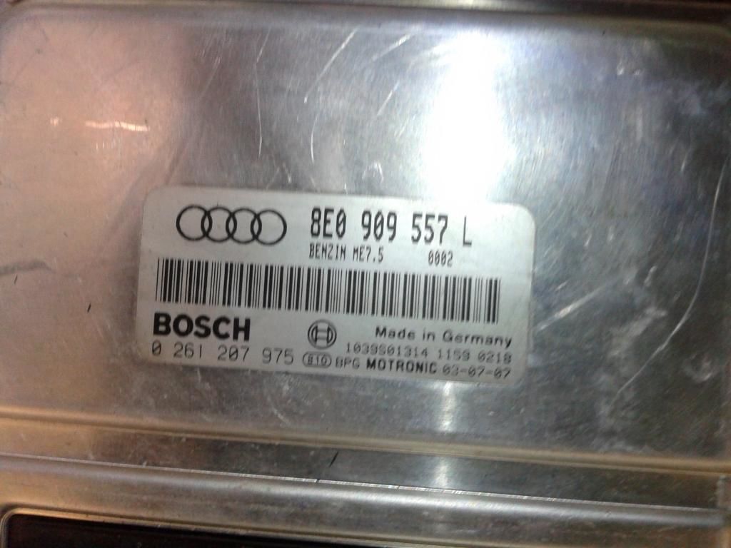

    мужики помогите "познакомить" панель приборов в мозгом ДВС, всё какие то косяки лезут, ошибку выдаёт какую то.
    сам не занимался этим раньше. логин из ЭБУ вытащили, у приборки тоже известен, везде заходит как положено.
    http://www.audi-club.ru/forum/picture.php?albumid=4138&pictureid=25951
    делал вроде так же как на видео http://www.youtube.com/watch?v=J5_51qeEyec[/QUOTE]
    но в 50 канале ошибку выдаёт. при чём пытались изменять режимы приборки (4, 6) все равно не проходит.
    (панель приборов европейка 8Е0 920900L, с другого авто, лично проводили адаптацию с механники на вариатор. ЭБУ возможно тоже с другого авто http://www.audi-club.ru/forum/picture.php?albumid=4138&pictureid=23594 но говорят по вину подходит)
    вот инфо об АВТО:
    Vin-код автомобиля WAUZZZ8E34A184493
    Дата выпуска 14.01.2004
    Модельный год 2004
    Торговое обозначение 8E20BH
    Код двигателя ALT
    Параметры двигателя 4-цилиндровый, 96 кВт (131 л.с.), 2 л
    Код коробки передач GHV
    Код внутренней отделки LE
    БУДУ РАД ЛЮБОЙ ПОМОЩИ. даже не без платно если сделаем.
