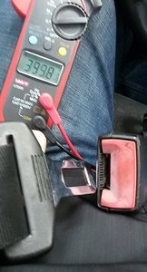

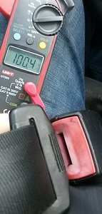

    Посмотреть вложение 567577 Посмотреть вложение 567577 Посмотреть вложение 567578
    пост старый. взял его чтоб оставить инфу , может кого этот вопрос будет интересовать.
    об индикации не пристегнутых ремней безопасности на с5 кузове.
    вопрос о алгоритме реализации этой функции не нашёл .... потому интересно найти ответ.
    схемы Митчела рисуют примитивную схему: масса (коричн провод) - pin2 - замок ремня (там какой то простой контакт) - пин 1 - 27 пин приборки (коричнево/красный провод)
    всё как-то примитивно просто. но , в жизни оказывается не совсем так а вернее совсем не так.
    1) по фото продающихся в америке замков с датчиком , на замок ремня (или с него) приходят 2 провода зеленых или 2 провода черных или 4 провода (2 зеленых и 2 черных).... :shock: откуда они приходят и куда уходят понятно дело что непонятно.
    2) на некоторых фото есть обрезка провода с замка с фишкой. так вот эта фишка 6 пиновая (красная) . иногда кроме 4 проводов (зеленые или черные или они вместе) на фишке этой есть толстые коричневый (масса) и красно/белый (скорее всего какое-то +12). Для чего они и связаны ли замками ремня я так и не понял.
    3) попытка получить сигнал о не пристегнутом ремне на приборке даже если и включить эту функцию и по схеме митчела 27 пин приборки на массу повесить или не повесить ни к чему не приводят.
    в общем я решил что не имея живого замка с датчиком, разобраться проблематично.
    и вот в польше на аллегро мне попался водительский замок с датчиком и недорого. в отличии от америки где в среднем за них просят 30+ баксов за б/у.
    решил купить. и вот он у меня. и что мы имеем?
    1) точно нет алгоритма в замке замкнуто-разомкнуто.
    2) меряем сопротивление и что же видим (смотрим на фото)
    - 400 ом между проводами с замка если не застегнут
    -100 ом если ремень застегнуть.
    т.е. я почти уверен что алгоритм понимается.
    моя гипотеза чтобы активировать функцию:
    - покупка замка с датчиком
    - один контакт на массу второй контакт на 21 пин приборки
    - включ зажигание и набор скорости однозначно сообщает что водитель должен быть на своей сидушке, поэтому можно обойтись без датчика присутствия водителя
    - при включенном зажигании и достижении какой-то скорости при сопротивлении датчика замка ремня в 400 ом должен загореться значок (или он сразу при зажигании загорается) и зазвучать зуммер.
    - пристегиваемся и приборка определяет падение напряжения как на 100 ом сопротивлении и сигнал прекращается.
    но вот как работает система для идентификации присутствия не пристегнутого пассажира я до сих пор не могу уяснить. факт, что замки с датчиком для пассажира есть. факт, что нет инфы о наличии датчика присутствия в сидушках на С5 кузове. .....почти мистика :shock:
    может в сидушках американцев пассажирских всё таки нечто, что хотя бы замыкает/размыкает некое сопротивление и тогда уже понятно. по сумме сопротивлений 2 замков и сопротивления в подушке можно однозначно сообщать приборке наличие на сидушке тела и состояние замков ремней.
    эх. если бы была возможность "американца" с датчиками у пассажира пощупать вживую на предмет проводки от пассажирского замка ремня....:help:

    Хорошо капнул.!
    А объемник с сигналки не может давать сигнал присутствия?
