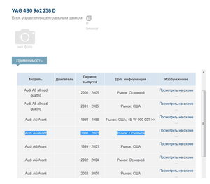

    Фотки нашел :hi:
  2. Jerico
    Jerico Живу я здесь
    15 авг 2011
    1.146
    A6 C5, 99гв, ARJ
    Спасибо за фото. Это тот который поменял или На который поменял? у меня сейчас как раз такой же - номер идентичен
  3. virus64rus
    virus64rus Живу я здесь
    10 сен 2015
    1.593
    A6 C5 1.8T APU 99г
    Старый.
    Видишь есть свободные места под реле и микросхемы.
    Один и тот же блок идет под разную комплектацию.
    Надо не надписи на коробке сравнивать а внутренность.
    Кто и что до тебя ковырял не известно, может и крышка не родная.

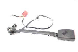

    Задача№2: активировать функцию информации о непристегнутых ремнях безопасности.
    Захожу в Панель приборов ^^Кодировка
    ^^Пр.код. 00142^^меняю 2-ю цифру справа на1 (по инструкции должно соответствовать"Предупреждение о ремнях безопасности по нормам Europa-NCAP (постоянное визуальное предупреждение, звуковое предупреждение в течение 91 секунды)^^Сохранить.
    Никакого результата! Ни визуального (контр.лампочка),ни звукового.Что и где не так делается ??

    а по поводу ремней тут уже обсуждалось. и я писал . повторюсь. коротко.
    есть у вас нет замка ремня как на картинке с проводками , то не стоит начинать думать даже, чтобы работала сигнализация непристегнутых ремней

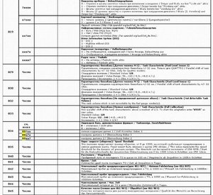

    Все-таки добился я, чтобы на дисплее появилось показание температуры воздуха за бортом...
    На стр.46 данной ветки обнаружил табличку(см.приложение), из которой следует, что за отображение наружной температуры отвечает канал
    019. Пришлось пое..., как ввести обозначение ххх?х.
    Поле, в которое вводится число, допускает только двузначное значение (00-99). Перепробовал разные варианты. И когда ввел "1" вместо"?",а вместо крайнего правого "х"- "0". И, О ЧУДО!, на табло загорелись заветные цифры темп.нар.воздуха.
