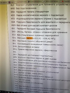

    По расшифровке вин даже частота блока указана 433
    Мой вин: WAUZZZ4BZXN135067

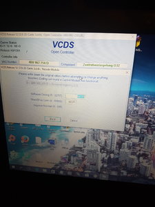

    моя расшифровка и номер моего блока ЦЗ
  15. virus64rus
    virus64rus Живу я здесь
    10 сен 2015
    1.593
    A6 C5 1.8T APU 99г
    #1695 virus64rus, 29 авг 2016
    Батарейки живые?
    Если в измерениях не видит то или ключ или блок.
    А так как сразу оба ключа неисправны мало вероятно, значит блок.
