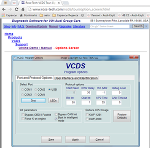

    Всем доброго времени суток мужики знаю темы уже есть создал новую в старых все молчат короче такая менял ГРМ снимал фары после установки загорелась ошибка корректора фар как адаптировать фары я знаю шнурок есть Вася лицензия но суть в другом шнурок перестал видеть 55 блок пишет нет ответа от блока управления также не видит климат магнитолу и дачик рулевого колеса все остальное видит хотя до разбора морды видел все предохранители смотрел фишки с фар снимал и одевал тоже мужики помогайте что копать где искать провода на колодке разема для диагностики на месте

  5. ser_gr72
    ser_gr72 Старожил
    23 окт 2006
    28.386
    в установках шнура убери галку с KW-1281, а на KW-2000 поставь.
    должен читать все блоки

    Блин не видит климат магнитолу центральный замок и хоть убейся вся эта фигня началась после замены ГРМ мужики посоветуйте куда копать менял настройки проги ответа ноль коробас приборка двигло читает без проблем раньше читал все мож шнурок гавкнул мужики помогайте и кто скажет где блок корректора фар стоит на моей помойке

    галки на KWP как стоят?
    пробуйте вариант kwp2000 - вкл (1281-нет).

  12. Сergei
    Сergei Живу я здесь
    17 авг 2012
    3.539
    А6 2.4L
  13. ser_gr72
    ser_gr72 Старожил
    23 окт 2006
    28.386
    для информации...
    это есть только на шнурах с ft232
    если шнур на ch340, то такой настройки там нет

  16. андрей12312
    андрей12312 Участник форума
    9 фев 2016
    209
    а6/с5 1.9 tdi
    короче все моя тема закрыта вопрос решен у меня шнурок накрылся вернее 1 пин сгорел на шнурке одну линию читал а вторую где клима магнитола и коректор подвязаны нет решил проблемму простым и надежным способом на диогностическом разъеме в машине отрезал 7 и 15 пины и соеденил их вместе сделал скрутку короче говоря пропоял ее и термоусадкой покрыл все работет теперь все блоки видит спасибо всем за советы мужики очень признателен
