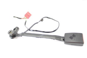

    Народ! Как включить звуковое оповещение и значок при не пристегнутых ремнях безопасности? а6 с5 2002 года. При кодировании 02ххх прописывается, но ничего не происходит. При тесте все показывается и работает. Замок ремня без проводов.

  20. Wallace
    Wallace Живу я здесь
    5 июн 2013
    1.731
    A6Q/01,2.4,AT,sed
    так ты его и включил. но "забыл" апгрейдить машину замком ремня безопасности с датчиком. ;)
