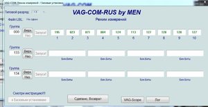

    Спасибо, в какой группе можно посмотреть температуру за бортом? У меня 134я группа пустая. Перелистал все группы, нашел ОЖ, на впуске, окружающую температуру нигде не нашел. Может кто сталкивался с этим?

    Группа 134
    1. Температура масла (измеряется тем же датчиком, что и уровень масла) - единственное место где она упоминается в этом контроллере.
    ПРО ТЕМПЕРАТУРУ ВООБЩЕ - НА ХОЛОДНОМ МОТОРЕ ВСЕ ДАТЧИКИ ДОЛЖНЫ ПОКАЗЫВАТЬ ОДИНАКОВО! ЕСЛИ НЕТ - ПЕРВЫЙ ПРИЗНАК УМИРАНИЯ ДАТЧИКОВ!,
    может что, то с программой, проверь на другой машине

    так вот специально скрин прикрепил, пусто в 134 группе. вообще все до 170 пролистал, ничего подобного на температуру за бортом нет, только антифриз и температура на впуске

    проверь на другой машине свою программу и шнурок, может проблема в них

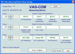

  20. Alex_z
    Alex_z Старожил
    13 июн 2008
    17.860
    Корея Северная
    A6 C7 2.0TFSI 2017
    #1480 Alex_z, 12 фев 2016
    В приборке вроде можно (группу не помню.в самом начале)
