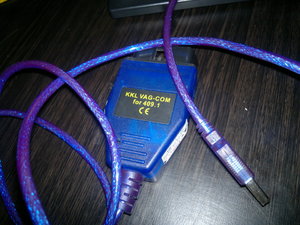

    Комп с программой vag-com через шнурок к машине подключен?

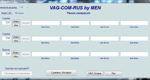

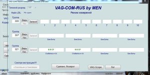

    Конечно, ошибки читает и по отдельным контроллерам и автосканом, директивно (прямым вводом) в группы заходит, но вот про температуру (насколько я вычитал это 131, 134 группы) показывает какие-то бинбиты. Скорее всего может я что то неправильно делаю. Конечно можно методом тыка везде лазить, но может спецы сталкивались и прямо укажут на мои ошибки. Двигатель заведен, прогрет. Для сравнения и проверки коннекта могу еще куданть в группы слазить, скажите в какие.
    на скрине - то что я вижу в 131,134 группах
    ПС. кстати про логин, вроде не просит, че эт такое и куда его вводить?

    Если про температуру дрыгателя, то смотреть надо в 004 группе.

    а зачем тебе 131,134, когда все в первых группах видно

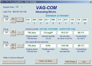

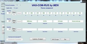

    Когда в VagCom мы заходим "ДВИГАТЕЛЬ" — "ИЗМИРЕНИЯ", ставим группу "000"
    видим 10 окошек — вот что они показывают!
    Значения СЛЕВА на ПРАВО!
    1) Обороты холостого хода: 42-45 (что соответствует 870-950 оборотов, см. ELSA ! для разных моторов разные данные)
    2) Начальный угол впрыска (Start of injection): цифры в диапазоне 12-75, что соотв. 2 градуса ATDC — 3 градуса BTDC
    3) Позиция педали акселлератора, в процентах: 0 = 0 % (ноль есть ноль, что логично)
    4) количество впрыска 11 — 45 что = 2.5 — 9.0 мг/такт (цикл)
    5) Абсолютированное Давление во Впуске
    6) Атмосферное давление
    7) Температура охл. жидкости (по датчику ОЖ): цифры 80 — 35 что = 80 — 110 град.Цельсия (может быть и в Фаренгейтах, на америкосах)
    8) Температура во впуске: 182 — 50, что = 10 — 110 град.Цельсия (может быть и в Фаренгейтах, на америкосах)
    9) Температура топлива: 91 — 201 = 20 — 80 град.Цельсия (может быть и в Фаренгейтах, на америкосах)
    10) Объем (масса) воздуха (т.е. данные расходомера): 69 — 111, что соотв. 230 — 370 в mg/H, где mg — миллиграмм, а Н — ход поршня
    Группа "001" (впрыскиваемое количество)
    слева-на-право
    1 окно) Обороты холостого: 870 — 950
    2 окно) впрыскиваемое количество: 2.5 — 9.0 mg/H (где mg — миллиграмм, а Н — ход поршня)
    3 окно) Модуляция напряжения датчика injection pump (* см. группу 019) : 1.450 — 2.000 V
    4 окно) Датчик Охл. Жидкости (ОЖ): 80 — 110 оC
    ху-из-ху?
    если значение впрыска стремиться к 2.5 (или ниже) — значит впрыск обогащен (если ниже — слишком обогащен)
    если значение впрыска стремиться к 9.0 (или выше) — значит впрыск беден (если выше — слишком беден), или двигатель не прогрет (ваши измерения НЕ верны)
    если значение стремиться к 1.450 Вольт (или ниже) — значит впрыск обогащен (если ниже — слишком обогащен)
    если значение стремиться к 2.000 Вольт (или ниже) — значит впрыск беден (если выше — слишком беден), или двигатель не прогрет (ваши измерения НЕ верны)

    Channel 01 — injected quantity ( кол-во впрыскиваемого топлива на Хол. Ходу)
    Channel 02 — idle speed (регулировка оборотов Х.Х.)логин не нужен
    Channel 03 — EGR ( работа системы рециркуляции отработавших газов)
    Channel 04 — не трогать. (угол впрыска)
    Channel 05 — starting conditions (количество топлива при запуске)
    Channel 12 — изменение времени работы свечей накала ( подогрева перед запуском)
    Channel 18 – настройка ограничителя скорости. Можно только понизить, обратно не вернёшь!
    Login code:
    2.5 V6 TDI type AKE = 26261
    для всех остальных дизелей = 12233,
    да, все верно, но можно расширить познания:
    выходим из блоков измерений [08] и заходим в LOGIN [11] — вводим ваш код (т.к. без него мало что доступно будет), и затем в Адапатацию [10]
    по-большому счету, нам хватит 00, 01, 02, 03 и 12. т.к. игры с остальными могут быть опасны (особенно с углом впрыска), впрочем при незаводе машины, как раз
    канал 04 и 05 могут и помочь.
    канал 00 — сброс настроек на "дефолтные".
    лучше выполнять на включенном зажигании, но не заведенном двигателе (впрочем последнее тоже возможно — данные принимаются)
    тут вы ничего не можете делать, кроме нажать сохранить (Save) цифру 000.
    после этого рекомендуется закрыть (Close) и еще раз закрыть (уже контроллер) — выключить зажигание — включить (или завести) снова.
    Канал 01 — кол-во впрыскиваемого топлива (говорят что это касается только Холостого Хода. но у меня есть сомнения., думаю не только на холостой влияет, т.к.
    изменение подаваемого количества влияет на расход и что интересно на плавность переключения АКПП, кроме шуток, видел уже такое)
    условия:
    — двигатель заведен
    — двигатель ПРОГРЕТ
    — все потребители ВЫКЛ. (магнитолы, конд., клима и т.д.)
    — данные спецификации: 2.5 to 9 mg/h (что это значит см. в первой части)
    что с ними делать? вы можете играться ими.
    — если сместить ближе к 2.5 (на 3-4) — педаль газа станет "отзывчивее"
    — если наоборот к 9 (5-7) педаль обмякнет, но снизится расход топлива.
    оптимум наверно 5, впрочем зависит от амбиций ушастой прокладки (между рулем и сидением)
    Канал 02 — обороты холостого хода
    запомните цифру 32768 — это базовая установка.
    значения ниже 32768 (32740 к примеру) — обороты холостого — ниже, выше 32768 (32800 к примеру) — выше обороты.
    можете играться по своему усмотрению, для АКПП — выше чем для механики, но при полном приводе — ниже, чем при передних ведущих.
    Канал 03 — система подачи отработавших газов
    сложный момент, всмысле сложны — в моральном и социальном планах.
    опять же: 32768 — это базовая установка.
    чем выше значение (типично = 33768) тем меньше газов в мотор — больше в трубу.
    ну и естественно чем ниже (32768) тем больше отработки в мотор — меньше в трубу.
    чем и кому дышать — думайте сами…
    к слову сказать, экспериментально отмечено, что уменьшение влияния EGR приводит к подтупливанию машины на низах.
    Канал 12 — время работы свечей накала.
    тут ничего тайного нет, вопрос целесообразности…
    если свечи и проводка до них а так же датчик ОЖ — исправны, увеличивать или уменьшать их время — имхо не имеет смысла.
    канал 18 — лучше не трогать, а если и трогать то только злейшему врагу "настроить"
    про 04 канал — тем до сих пор насущная, т.к. это связано с механической частью (метки, грм и т.д.) лазить или не лазить? лучше не надо.
    канал 05 — тоже, лучше пусть остается в базе (32768), т.к. мы же не боимся что зальет свечи )

    развлекся - группы не совпадают с описанными, пробежался по всем, нашел температуру ОЖ и на впуске, но наружную температуру (за бортом) нигде не нашел. Короче нихр%на не понял т.к.
    большинство показателей не совпадают даже примерно
    И заодно, я так понял что адаптация ДЗ мне не требуется?

    У меня вот такой шнурок.
    Для того чтоб поменять кодировку в Ц.З нужен другой?
    Пишу новую кодировку нажимаю выполнить и выскакивает ошибка
    error (00000 - 99999) хотя код пишу тоже 5и значный.
    Как быть?
    Хотел подправить на основании этого
    http://vagcom.yorest.ru/komfort.html

    Такой тоже меняет! Может что с программой или с цифрами. На таком у меня даже в VCDS-Lite меняет! Только первые две цифры в двигателе не меняет, а так всё делает даже ключи прописывает. Пробовал три разных шнурка и китайские и нет, на всех всё работает.

    Странно , значит что-то с блоком.
