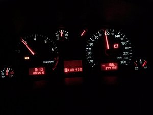

    Сделай тест стрелок на приборке, 17-й вроде блок.

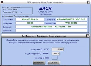

    ребята, подскажите пожалуйста новичку, как сделать длинное кодирование? у меня даже кнопки такой нет :( нажимаю 07-кодировать - появляется вот такое окошко
  4. billi007
    billi007 Живу я здесь
    15 янв 2008
    1.871
    4,2 продан((, остался ЛЁВА))), 2.7 ржавое ведро
    Чтобы сделать длинное кодирование нужна машина на лет 6 моложе)
    Что хотел сделать?

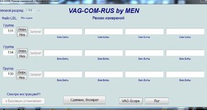

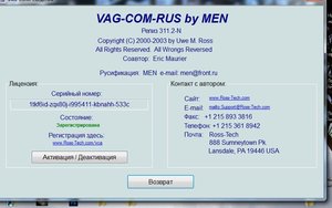

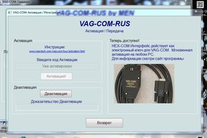

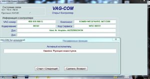

    Друзья, ткните мордой лица, где то может на форуме есть ответ, сходу не нашел - не работают часть функций в VAG-COMе.. тест исполнителей даже не могу сделать, прога вроде зарегистрирована.. Или где качнуть рабочий вариант Васи или VAG-СOM?
    И еще хотел температуры глянуть - в 130х группах хрень какая то..:confused: Что не так делаю?
    Спасибо

    Если машина заведена то он не даёт сделать.

    точно, я подозревал, что туплю.. тест приборки получился. Но получился неутешительным. Что бы не мусорить здесь задал вопросы в отдельной теме, может кто знает ответы, подскажите по существу

    Если Приборка МагнеттоМарелли ет болезнь(
    Тахометр 3000
    Спидометр 100
    Все остальное 90'

    ДВС вижу
    Хочу глянуть
    1. температуру масла (на показометре нифига не показывает, но сам показометр на приборке судя по тесту - рабочий). - понять рабочий датчик температуры и уровня (в поддоне) или нет.
    2. температуру ОЖ (так заодно для информации)
    3. температуру за бортом со всех датчиков (который в бампере похоже глючит, или проводка - то не показывает, то показывает -33)
    При опросе ошибок VAG-COM говорит что все хорошо, ошибок нет, ездий парень спокойно:shock:

    а что не так то, листай группы и смотри.
    зы. двигатель заведен и возможно логин нужен, не помню
