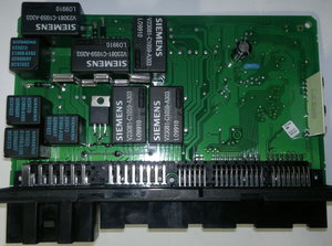

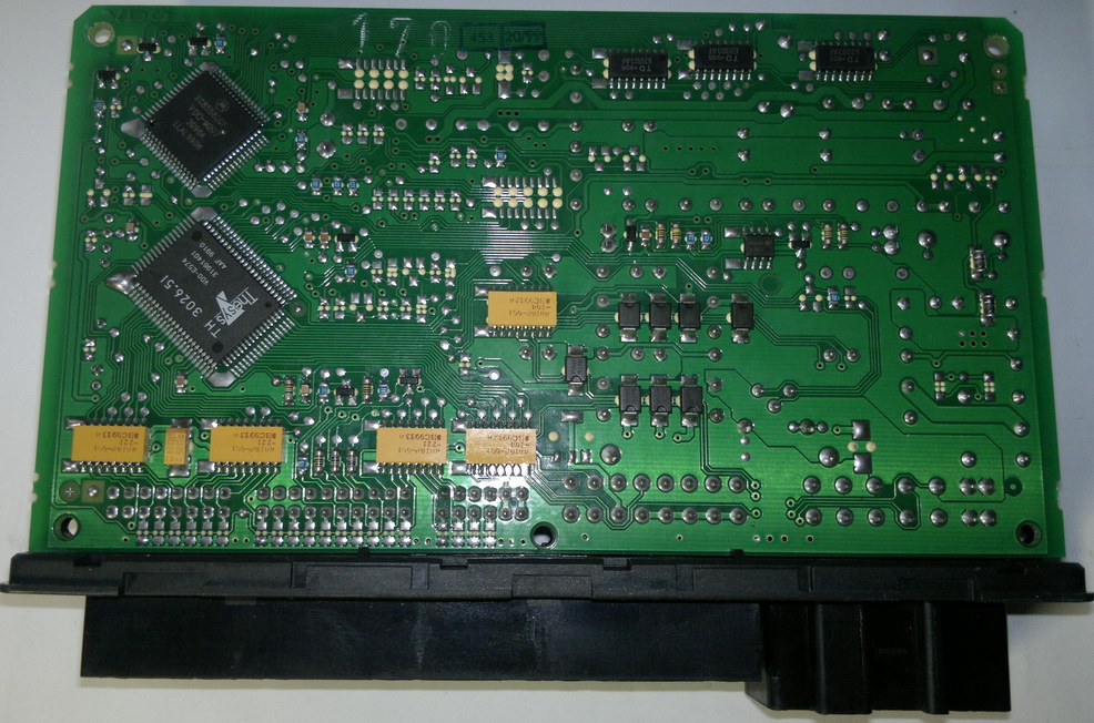

    В общем в кратце - не работал брелок ,синхронизация и програмирования не прокатывали неработала подсветка салона дверй и тд. Отремонтировал концевики - подсветка ног,дверей,салона заработала а ключ так и не смог может не тем способом не знаю. Ц.З. с личинки вод. двери опускает если держать на открытие все стёкла а вот на закрытие все кроме водит. Тут даходят слухи что заливает его дорожки перегорают вот и полез. Все что смог прозвонил - диоды кондеры ... никаких микротрещин все сухо .фотки сделал осенью еще по теплу. Сегодня прокодировку вникал и смотрю что она совсем не совподает. А что и как должно быть негде узнать.
